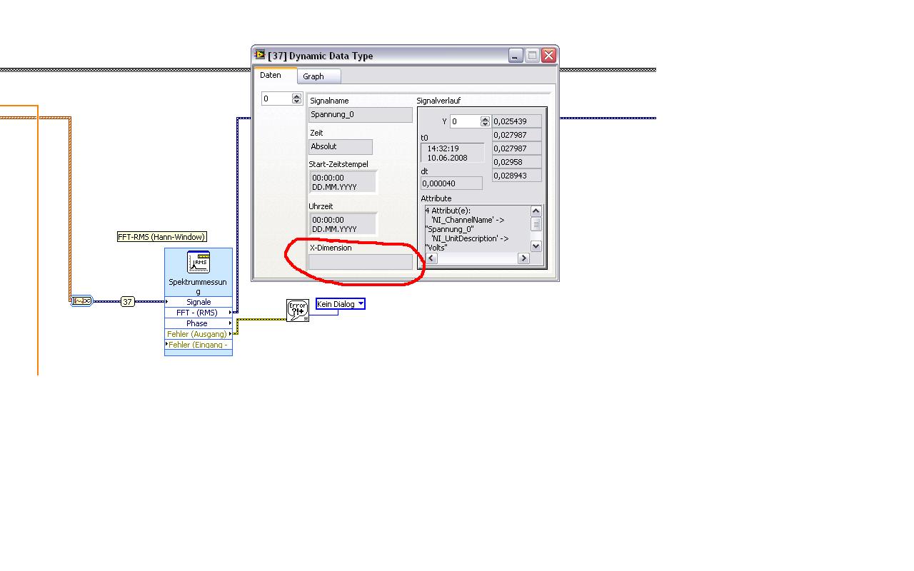

Hallo Zusammen,
mein Problem ist, dass ich Messdaten einlese, allerdings die X Dimension (hier sollte Zeit stehen) nicht definiert ist. Dies führt dazu, dass sich die Achsen des Graphen, der mir die Daten anzeigt nicht automatisch an die neue Einheit anpasst.
Hat jemand eine Idee, wie ich manuell dort die Zeit einstellen kann?
Ich habe es schon mit dem VI Signalverlaufsattribut einstellen versucht, leider jedoch ohne Erfolg.

Hallo Moritz,
ich habe das gleiche Problem und wäre für eine Lösung sehr dankbar. Ich möchte Werte im DBL-Format in eine Excel-Datei abspeichern. Dabei soll der jeweilige Name über jedem einzelnen Kanal (habe ich bereits durch "Attribute für dynamische Daten festlegen" gelöst) sowie die relative Zeit seit Beginn des Mitspeicherns der Werte links in der Excel Tabelle in der Spalte "X-Dimension" stehen. Letzteres habe ich bisher trotz langem Herumprobieren nicht hinbekommen. Vielen Dank schon mal!

Hallo Olli,
bekommst du die Spalte mit der relativen Zeitspalte nicht automatisch mit TDMS-Dateien?
(Und die kannst du dank TDMS-Plugin doch prima in Excel einlesen…)

Hallo Gerd,
die Spalte ist da. Nur leider wird mir in dieser Spalte dauerhaft der Wert "0" angezeigt. Bei einem anderen VI habe ich mal Werte (dynamische Daten) von einem DAQ-MX mitgespeichert. Dort wurde der Zeitwert automatisch mit ausgegeben. Bei meinem jetzigen VI habe ich die Werte im DBL-Format in dynamische Daten umgewandelt und anschließend bei "Attribute für dynamische Daten festlegen" einen Haken bei Kanalname und einen Haken bei X-Dimension gesetzt. Das mit dem Namen hat wie gesagt geklappt, nur die X-Dimension zeigt nur "0" an.

Hallo Olli,
Zitat:Bei meinem jetzigen VI habe ich die Werte im DBL-Format in dynamische Daten umgewandelt
Ich arbeite nicht mit DDT-Drähten. Und wenn ich "DBL-Daten" in Waveforms wandle, kann ich immer ein dt angeben…
