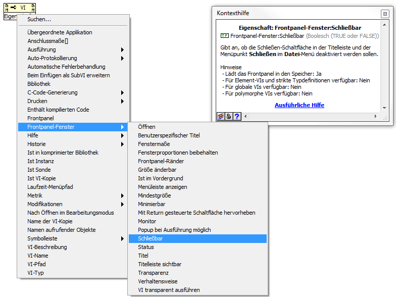

17.05.2019, 12:37 (Dieser Beitrag wurde zuletzt bearbeitet: 17.05.2019 12:40 von GerdW.)
RE: Fenster Position
Hallo Ratio,
Zitat:Wenn du jetzt von all diesen Eigenschaften nachschauen möchtest was genau die Eigenschaft FP.Schliessbar (Deutsch LabVIEW) bewirkt und ob sie mit True oder False aktiv ist, wo schaust du das nach?
Jetzt redest du wieder von Eigenschaften von LabVIEW-Elementen - das ist dann aber kein ActiveX!
Ich schaue dann immer in der LabVIEW-Hilfe nach, da gibt es riesige Listen aller Eigenschaften und Methoden…
Zitat:Oder jetzt auch die Eigenschaften des Fensters...du weist ja kaum alle Eigenschaften die möglich sind auswendig (oder doch???). Schaust du da nirgends nach?
Kontexthilfe!
Einen Eigenschaftsknoten im Blockdiagramm platzieren, den richtigen Typ (z.B. für Window/Panel/Pane) auswählen und schon kannst du nur die dazu passenden Eigenschaften auswählen. Wenn du eine auswählst, zeigt dir die Kontexthilfe den Hilfetext dazu an…
Was brauchst du mehr?
