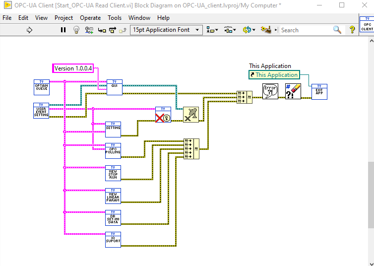

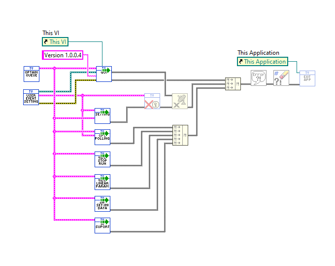

Hallo Zusammen,
ich habe eine kleine Applikation geschrieben mit dem Ziel alles schön übersichtlich zu machen und Tapeten sind ein No-Go.
Jetzt bin ich mir nicht sicher ob das so im Sinne des Erfinders war.

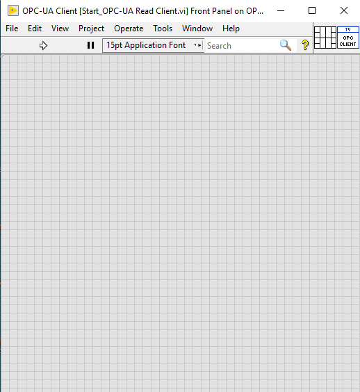

Auf meine Top Level Vi gibt es keine Controls. Das Vi siehe Vi.png. Frontpanel siehe GUI.png die läuft in einem eigenen Vi.
Beim Programm Start öffnet sich diese und läuft sauber aber ebenso das leere Top Level Vi.

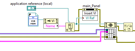

Spontan fällt mir eigentlich nur ein das Vi (Vi.png) nochmal in ein einziges Vi zu kapseln und diese über eine Server Referenz aufzurufen z. B. siehe Bild 2.png.
Habt Ihr eine bessere Lösung bzw. wie man das richtig macht.

Vermutung: Dein Programm startet mit einem VI welches der Benutzer des Programms möglichst gar nicht sehen soll. Dieses VI startet dann das VI mit der GUI.
Wenn es sehr schnell geht bis das GUI VI startet, dann kannst du zum Beispiel das Fenster sehr klein machen und auf 100% transparenz setzen. Im VI kannst du dann das Fron-Panel schließen.
Wenn es etwas länger dauert, bis das GUI VI zu sehen ist, dann kannst du einfach irgend einen Text anzeigen dass die Applikation initialisiert wird und sobald das erledigt ist, kannst du das Fenster schließen.
Ganz ohne dass das Front-Panel zumindest kurz vorhanden ist (auch wenn es transparent ist, ist es auf dem Bildschirm vorhanden), geht es nicht.

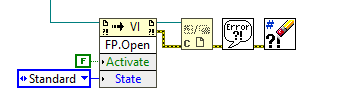

Über eine invoke node des VIs kann man das VI ausblenden (active auf false)

Hallo TpunktN,
leider klappt dein Vorschlag nicht. In meiner Applikation möchte ich das Top Level Vi verschwinden lassen, dein Vorschlag würde nur mit einem Sub Vi klappen (FP.open , FP.close).

(21.05.2024 08:58 )TpunktN schrieb:  Über eine invoke node des VIs kann man das VI ausblenden (active auf false)
MfG Timo
Als Anmerkung dazu:
Ich habe genau so eine Struktur mal (fertig) bekommen, wo es genau über diese Invoke Node im Main VI gelöst wird (eigenen Pfad holen, Referenz ziehen, ab in die Invoke node). Allerdings nicht über den "Active" sondern über State - den auf "Hidden" setzen und klappt. Eventuell muss das parallel zum restlichen Code in dem Main.vi (das das ganze startet) ausgeführt werden. Zumindest ist in meinem Fall keine Datenflussabhängigkeit von der restlichen INI Routine gegeben, die vom Main ausgeführt wird.
