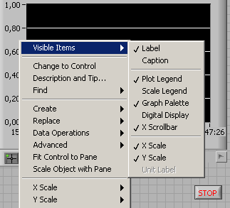

Hallo, Holger,
meinst du die zusätzlichen Elemente wie Plot-Legende usw.?
Rechte Maustaste auf Element, dann Kontextmenü genau anschauen:
MfG, Jens

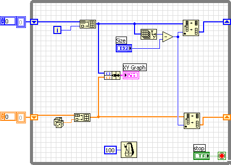

So, wie ich es verstehe willst du den Waveform Chart mit einem XY-Graphen ersetzen, der aber muss die Daten laufend anzeigen.
Da muss man also was überlegen und Arrays selbst erstellen und abschneiden.
Eugen

27.03.2007, 12:17
Erstellung eines XY-Graphen mit erweiterten Eigenschaften
hm...hatte ich vorhin wohl doch richtig gelesen...jetzt wurde es wieder gelöscht...du willst also die knoten erstellen, oder?
mach nen rechtsklick auf den graph/chart >> create >> property...
gruss
achim
to top
27.03.2007, 12:18
Ja, Rechtsklick im BD auf dein Chart oder Plot und dann Create -> Property.
Eugen
