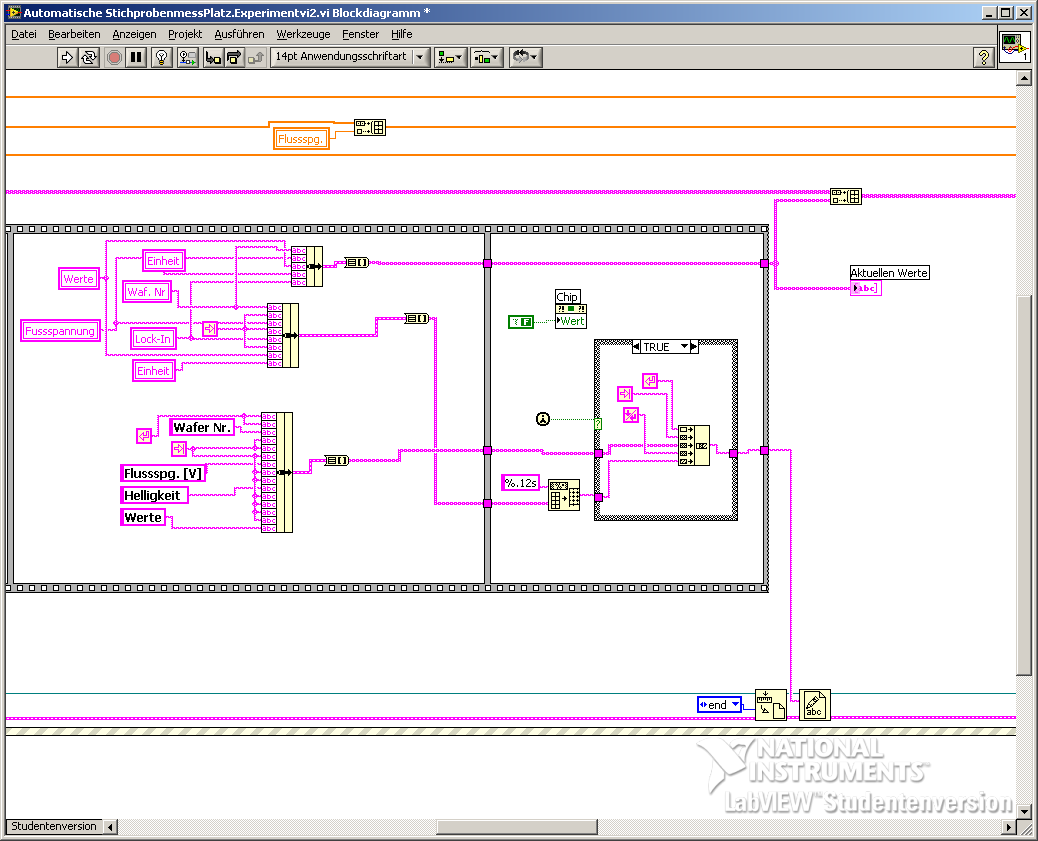

Ich hab folgendes Problem:
ich mache eine Reihe von Messungen(10 Messungen pro Reihe) die in einer Textdatei abgespeichern werden. Ich möchte wissen, ob man der letzten abgespeicherten Datensatz aus der datei löchen kann ? Wenn ja wie kann ich es machen?

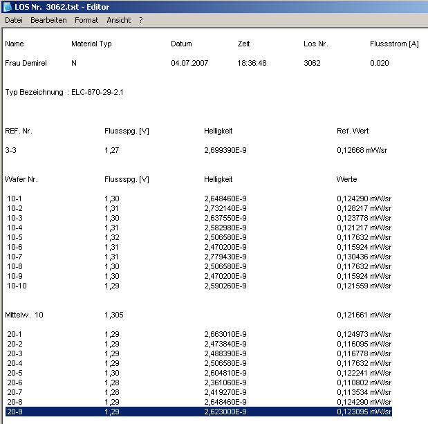

erst mal eine Rückfrage: ich sehe an Hand deines Screenshots, dass du in einer Datei mehrere Messreihen hintereinander speicherst. Willst du nur die allerletzte Zeile löschen (sprich die markierte 20-9) oder bei Bedarf auch Messung 10-10, obwohl schon Reihe 20-... gespeichert ist.
Variante 2 geht sauber nur über komplettes Einlesen der Datei und dann neuschreiben. Ansonsten musst du höllisch aufpassen beim Überschreiben. Allerdings, so wie deine Screenshot aussieht, könnte es wieder relativ einfach gehen, da bei dir ja offenbar alle Messzeilen dieselbe Anzahl von Buchstaben enthalten.

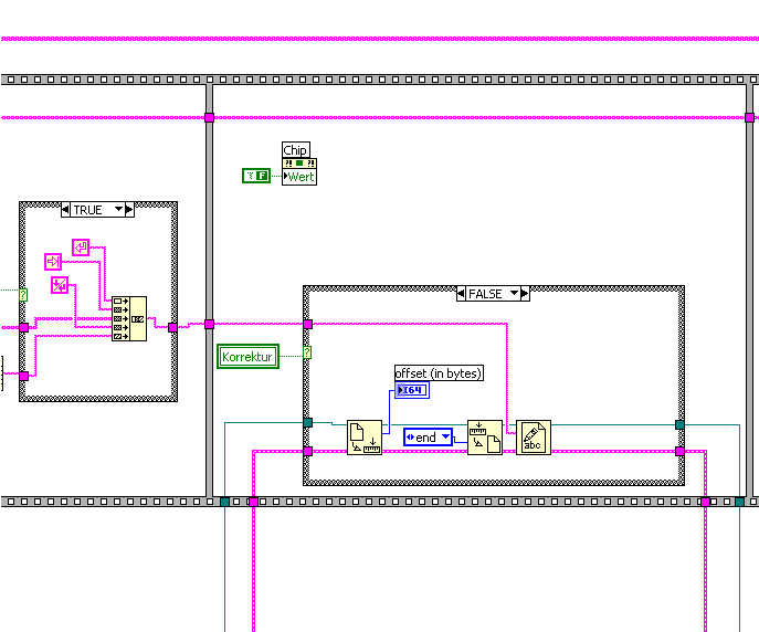

Hallo Achim, hallo Jens,
Danke für die Tipps.
Ich habe die beiden Varianten gemacht , aber die beide funktionieren bis auf die überschreibung.
Die Daten auf der Datei werden nicht überschrieben. Als anhang ist die Variante mit "Position Merker"

ARGHH:
"Get File Position" gibt dir "Offset in Bytes", gezählt vom Anfang des Files, aus!!!
Wenn du dann an diese Position per "Set File Position" springen willst, dann natürlich nicht mit dem Eingang "current".No
Einfach mal Hilfe zu den VI's durchlesen!
