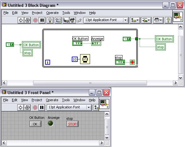

' schrieb:Eine Frage hab ich noch zum Initialisiern. Wieso kann ich keine Stacked Sequence machen und dort am Anfang eine locale variable (das wär die lokale Variable von meinem Start-Button) im Modus "write" mit dem Wert "False" verknüpfen? Ich dachte so initialisier ich Werte?

Darum sollst Du ja initialisieren.... (vgl. Screenshot)
' schrieb:DAS, weiß ich auch nicht Mellow
Ich bekomm das Programm lauffähig, wenn ich in "Mechanical Action" umstelle, allerdings bleibt mein Button gedrückt, bis ich ein zweites mal drauf drücke.
PS: Ich bin doch nur Maschbauer, also nicht soooo der Programmierer Blush
