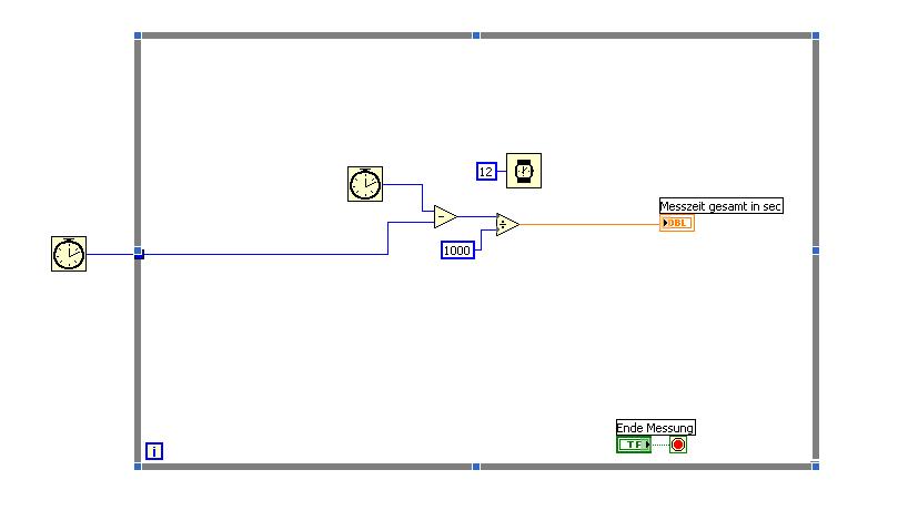

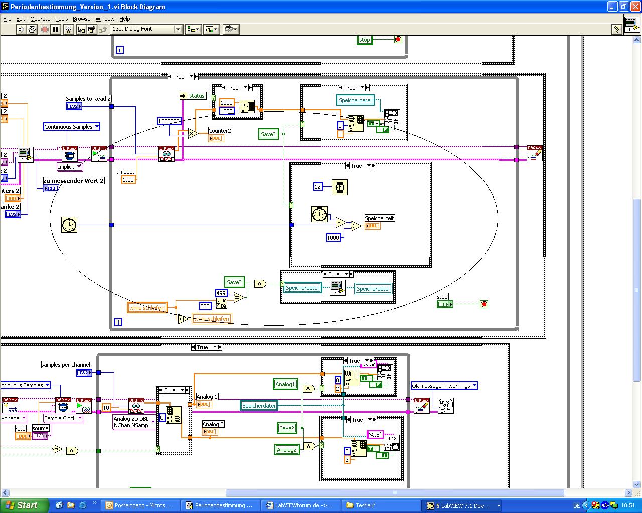

folgendes Problem: Habe ein Programm zur Datenerfassung mit der Möglichkeit manuell per "Save-Knopf" variabel Daten aufzuzeichnen. Jetzt will ich zum einen die Zeit stoppen, während die Aufzeichnung läuft und zum anderen eine Anzeige, auf der ich die gesamte bereits aufgezeichnete Zeit sehen kann.
Stand soweit: Ich aktiviere die Stoppuhr mit dem Save-Button und kann diese damit auch wieder anhalten, aber wenn ich das wiederhole, dann erhalte ich die Zeit, die seit dem ersten auslösen vergangen ist. Es sollte aber nur die Zeit aufaddiert werden, die tatsächlich aufgenommen wurde. Da müsste ich wohl mit einem Zwischenspeicher oder Buffer, o.ä. Arbeiten.... Oder bin ich da jetzt ganz falsch?
Das bekomm ich nicht auf die Reihe Dry
PS: Stoppuhr-VI hab ich aus dem Forum, also nicht wundern wenns euch bekannt vorkommt Wink

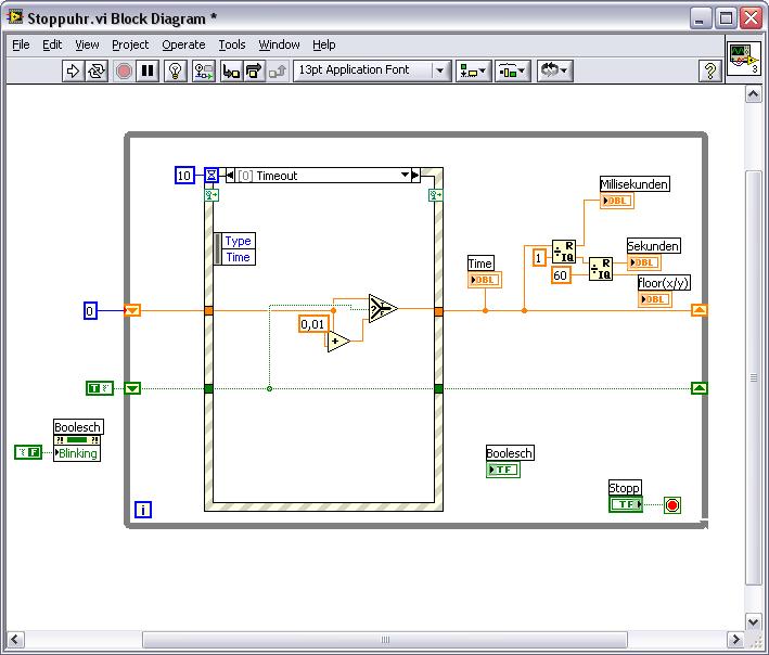

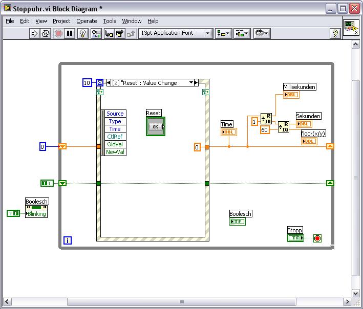

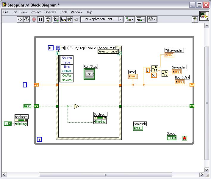

Hallo, ich habe Dir hier eine Stopuhr.....
EDIT: Mist, das muss Dir jemand auf 7.1 runterspeichern..... Hab's in 8 gepeichert......... Oder warte, ich mach 'nen Screenshot....
Sonstige .vi  Stoppuhr.vi (Größe: 22,38 KB / Downloads: 542)
03.08.2007, 09:25
Stopuhr und weitere Datenverarbeitung
Hier noch die Screenshots.......

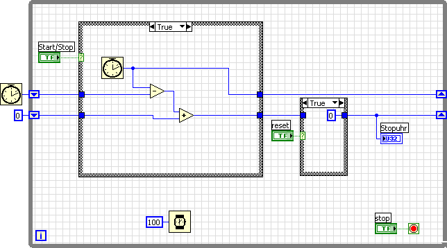

Ok, also hier etwas auf die schnelle gemacht.
Sonstige .vi  Stopuhr.vi (Größe: 20,57 KB / Downloads: 379)

Danke Jungs!
Die Lösung von Markus schaut ja echt Deluxe aus! :top:
Was haltet ihr davon? Bin ja auch froh um kritik am Programmierstil
PS: Die Lösung von Eugen is natürlich auch super, wolln wir hier ja nicht vergessn! Wink

Funktioniert doch wie es soll...... :top:
Nur würde ich die Schalter beim VI-Start mit "False" vorinitialisieren (entweder mit lokaler Variable oder Property-Node), damit der Stop-Taster nicht auf "True" stehen bleibt und man das VI nicht mehr starten kann.......
Noch was.... Einen Start-Taster würde ich nicht mit STOP beschriften..... Big Grin
Eine Bemerkung zur Markus Lösung. Da habe ich eine Zahl 0,01 gesehen, diese Zahl stimmt natürlich nicht. Die echte Zeit muss man MESSEN und nicht fest reinschreiben. Die Anzeige sieht allerdings echt gut aus.
eg
