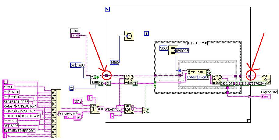

Ich meinte eher so...
EDIT: Also, das ist alles ein Programm, nur zeigt das obere Programm den einen Case und das untere den anderen Case.
' schrieb:Also tut mir leid wenn ich mich hier absolut prasselig anstelle, aber bis vor 3 Wochen wusste ich nocht nicht mal das es die Dinge, mit denen ich mich hier befasse, überhaupt gibt.
Ich habe mal versucht, dass was du mir gesagt hast:
umzusetzen. Mir ist klar, dass das absolut umständlich ist, aber es geht ja ums Prinzip. Ich schicke zuerst nur die Befehle ohne ? am Ende an VISA: Write, dann nehm ich die Befehle mit ? und schicke sie über ein weiteres VISA: Write und das VISA: Read.
Ist das Prinzip so richtig? Ich weiß, dass ich grad mit der Kirche ums Dorf renne, aber ich will ja das Prinzip verstehen...

Hmmm ... ich habs jetzt laufen lassen. Und mir im Highlightmodus angesehen. Läuft auch ganz gut, bis man zu den Befehlen mit den "?" kommt. Dann wartet das VI auf Daten vom Agilent und nach 10s kommt ein TimeOut. Das versteh ich nicht.
Ich hab das VI mal angehängt.
EDIT: Mit 7.0 erstellt!

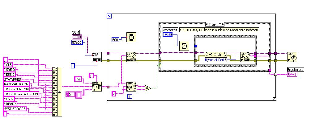

Du hast ja auch keine Verzögerungszeit. Und das mit den 200 Bytes klappt bei mir mit GPIB sehr gut, aber ob das bei der seriellen Schnittstelle auch so einfach klappt, weiß ich nicht. Da ist es besser, wenn Du BytesAtPort verwendest und eine Wartezeit, die groß genug ist.
Probier's mal so wie im Screenshot.
' schrieb:Hmmm ... ich habs jetzt laufen lassen. Und mir im Highlightmodus angesehen. Läuft auch ganz gut, bis man zu den Befehlen mit den "?" kommt. Dann wartet das VI auf Daten vom Agilent und nach 10s kommt ein TimeOut. Das versteh ich nicht.

OK ... habs ausprobiert und ganz nebenbei noch einen Schreibfehler in den Befehlen gefunden. Aber trotzdem kommt nix an. Ich hab mal einen Screenshot im Highlightmodus gemacht, als die Befehle mit dem "?" kamen. Wie man sieht wird BytesAtPort mit 0 übergeben .... kann doch garnicht sein oder? Mir gehen die Ideen aus ...
