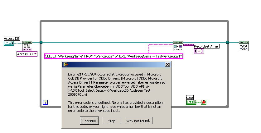

Guten Tag,
ich würde gerne aus einer Datenbank (zum Testen Access, später soll auf SQL umgestellt werden) Datensätze auslesen.
Die Datenbank hat zwei Spalten: WerkzeugName, WerkzeugID
In meinem Programm habe ich den Werkzeug Namen, brauche aber zur weiteren Verarbeitung die Werkzeug ID.
Ich würde gerne in der Datenbank nach einem Werkzeug Namen suchen und mir dann die Werkzeug ID ausgeben lassen. Wie kann ich das umsetzen?

' schrieb:Hm...SELECT "Werkzeug_ID" FROM "Tabelle_Werkzeuge" WHERE "Werkzeug_Name = WerkzeugXY"...
Ich weiß jetzt aber nicht, ob das mit dem ADO-Tool geht...
http://sql.1keydata.com/de/
Danke die Antwort, aber leider bekomme ich eine Fehlermeldung (siehe Screenshot).
Ich habe es auch mit/ohne Anführungsstriche usw. versucht, bekomme aber jedesmal die gleiche Fehlermeldung.
In dem Array habe ich ja die Daten, bekomme aber nicht die Informationen die ich brauche. Gibt es eine Möglichkeit diese Array zu "durchsuchen"?

' schrieb:Hi,
verwende mal statt den "Anführungszeichen" (") nur Hochkommata ('Wink...
Funzt das?
A.
Ne, dann bekomme ich eine andere Fehlermeldung. (Anhang)
Angefangen habe ich mit [SELECT WerkzeugName FROM Werkzeuge] (also ohne ""), dann bekomme ich als Recordset Array ein 2D Array in dem ich die Datensätze Spalten und Zeilenweise durchgehen kann. Leider habe ich es noch nicht hinbekommen das ganze nach einem Werkzeugnamen zu durchsuchen.
Ich habe auch schon versucht nur die 2. Spalte (WerkzeugName) als 1D Array zu durchsuchen, aber leider ohne Erfolg.

' schrieb:Probier's mit:
SELECT WerkzeugName FROM Werkzeuge WHERE WerkzeugID = 0815;
(EDIT: Für 0815 musst Du halt die entsprechende ID einsetzen)
So muss es klappen.
Tip: Verwenden immer nur Kleinbuchstaben! Sonst kannst Du Dir unnötigen Ärger einhandeln.
Ich habe aber den Werkzeug Namen, und muss dafür die passende ID suchen.
Wenn ich [SELECT WerkzeugName FROM Werkzeuge WHERE WerkzeugName = Testwerkzeug21;] eingebe bekomme ich die Fehlermeldung wie in meinem 2. Post (15:09 Uhr).
Ich habe nur so zum Testen mal nach einer ID gesucht (wie du beschrieben hast), auch das klappt nicht (gleiche Fehlermeldung).

Da musst Du 'Testwerkzeug21' schreiben (mit Hochkommas).

1. Ja, es geht mit dem ADO Tool, schon allein der leisteste Zweifel daran ist völlig unangebracht! Big Grin
2. die richtige SQL-Syntax lautet (sowohl in Access als auch für den SQL-Server):
a) die Spalte WerkzeugName hat einen String-Datentyp (char, varchar, nvarchar, text, memo ...)
Code:
SELECT WerkzeugID FROM TabellenName WHERE WerkzeugName='der Name des Werkzeugs'
b) die Spalte WerkzeugName hat einen numerischen Datentyp (integer, auto-wert) - könnt ja auch sein ...
Code:
SELECT WerkzeugID FROM TabellenName WHERE WerkzeugName=Wert

Danke!!
Jetzt hat es geklappt.
