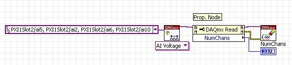

wie komme ich an die Anzahl der Kanäle aus einer "DAQmx - Physikalischer Kanal" - Konstanten?
    -> hier z.B. 4 Kanäle
Gruß dimitri

ich glaub das wäre eine Möglichkeit

Ja schon ... die node war mir bereits bekannt ... aber geht es auch ohne den Task zu initialiesieren? Ich dachte da gäbe es einen Kniff.

z.B. so: Wink
Sonstige .vi  DAQmx_Kanaele_zaehlen.vi (Größe: 8,95 KB / Downloads: 380)

Ach, soo komme ich an den String... Alles klar, sei bedankt!
Muss da noch ein bisschen Idioten-Benutzer Schnitzer abfangen ... bei Dev4/ai5 kommt als Kanalzahl -4 raus. Das krieg ich aber hin ...
