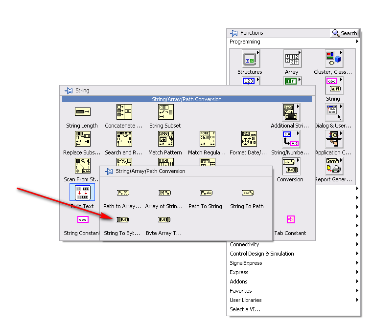

10.03.2010, 18:22
Was ist das für ein Funktionsblock, und wo finde ich ihn?
Das Zweite findest Du da (es heißt String to Byte Array):
