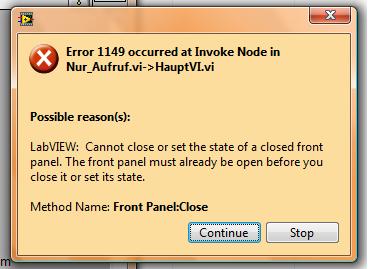

Hey Lucki
leider bekomme ich eine Fehlermeldung beim stoppen der Haupt.VI, wenn das Fenster der SubVi geschlossen ist.
Hast du noch eine Idee?

22.03.2010, 15:41 (Dieser Beitrag wurde zuletzt bearbeitet: 23.03.2010 14:52 von Lucki.)
Anzeige SubVI aus dem Hauptprogramm
' schrieb:Hey Lucki
Bei Stop das Programms soll das SubVI nicht nur beendet, sondern das FP auch geschlossen werden. Beim Versuch, das FP zu schließen, obwohl es bereits geschlossen ist, kommt es zur Fehlermeldung.
Die Idee ist nicht besonders originell, aber es scheint zu funktionieren: einfach den Fehler löschen.

Hallo Lucki,
ich versuche grad dein Beispiel für das öffnen eines SUBVI aus dem HAUPTVI.
Dabei stoße ich auf folgende Fehlermeldung:
Zitat:LabVIEW: Datei nicht gefunden. Die Datei wurde eventuell verschoben oder gelöscht, oder der Pfad ist falsch angegeben. Verwenden Sie zum Beispiel unter Windows zwischen den einzelnen Verzeichnissen einen umgekehrten Schrägstrich (), unter Mac OS einen Doppelpunkt (:)und unter Linux einen Schrägstrich (/). Überprüfen Sie anhand des DOS-Eingabefensters oder Datei-Explorers die Richtigkeit des Pfads.
Wenn ich mir den Pfad vor dem Element VI Referenz öffnen anzeigen lasse, führt dieser genau zu dem Subvi. Das sollte also passen. Wo steckt da der Wurm?
Hab das Beispiel 1:1 übernommen zum testen.
Gruß Flo
Hab mal noch probiert durch das Einfügen von einem zum Ziel zu kommen, hat aber auch nix geholfen.
Hab mal das ganze Beispiel welches von Lucki kommt, inklusive Fehlermeldung als Screenshot angehängt.
Wäre super wenn jemand weiß wo der Fehler liegen könnte.
Gruß Flo
edit:
arg... ich hab das Beispiel gespeichert und er macht da automatisch einen Unterstrich bei Nur_Aufruf.vi... den hab ich nun hinzu gefügt und schon gehts.
