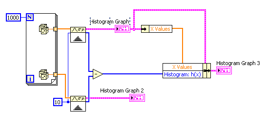

Hallo zusammen!
Kann mir jemand von euch sagen, ob es möglich ist, ein Histogramm-Graph mit einem anderen Histogramm-Graph zu vergleichen?
Wenn es möglich wäre, kann man dann den "Differenz-Wert" auch ausgeben?
LG Gregor

Bevor ich antworte würde ich gerne wissen, ob mit "Histogramm-Graph" ein Bild (-> wir sind im Vision Forum) oder das Ergebnis des Histogramm-VI meinst...?

Also ich rede von einem Ergebnis im Histogramm VI.

Warum nicht einfach so:

Ja genau sowas kann ich sehr gut gebrauchen!
Werd mal dein Programm probieren nach zu bauen und schau dann was bei mir raus kommt...

Hab jetzt mal probiert dein Programm nachzubauen. Bin leider gescheidertSad
Hast du das Programm mit einer 9.0 Version gemacht?
Wenn ja, kann das sein, dass du da andere Bau-Elemente hast, als ich, bei meiner 8.5. Version?

Hallo Gregor,
in SeBas Beispiel sind keine exotischen Sachen enthalten. Alles auch in LV8.5...
Rechts im Blockdiagramm findest du UnbundleByName und BundleByName aus der Cluster-Palette.
Was genau findest du denn nicht?

Nein, was mir nicht einleutchet, ist, dass ich bei SeBas Bild nicht die "Würfel" mit den "Histogramm" verbinden kann. Also die orange Linie. Ich brauch da ja ein Bild als Eingang. Kann ich den Histogramm-Eingang (orange) auch mit einem "Build Path" (Grundpfad, Name oder relativer Pfad) verbinden. Die Farbe vom Grundpfad ist ja so grünlich, türkis. Das passt ja leider nicht zusammen. Das heißt: Statt dem "Würfel", den "Grundpfad" des Bildes mit dem Histogramm verknüpfen. Und dann das ja zweimal und anschließend die Differenz der zwei Bild-Histogramme wieder ausgeben (wie bei SeBas Beispiel).
Zweites Problem: Ich kann das Element: "X Values" und "X Values/Histgram h(x)" nirgens findenSad

Nochmals zur Klarstellung: Wir reden über dieses Histogramm VI?

"Zweites Problem: Ich kann das Element: "X Values" und "X Values/Histgram h(x)" nirgens finden"
Siehe zweite Zeile aus meinem Beitrag #7...
