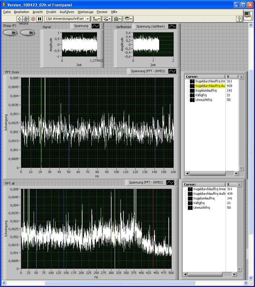

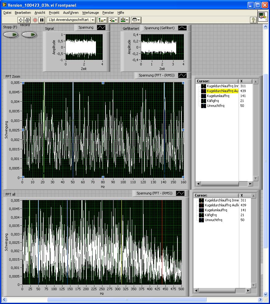

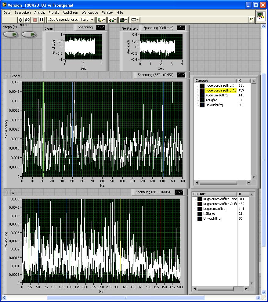

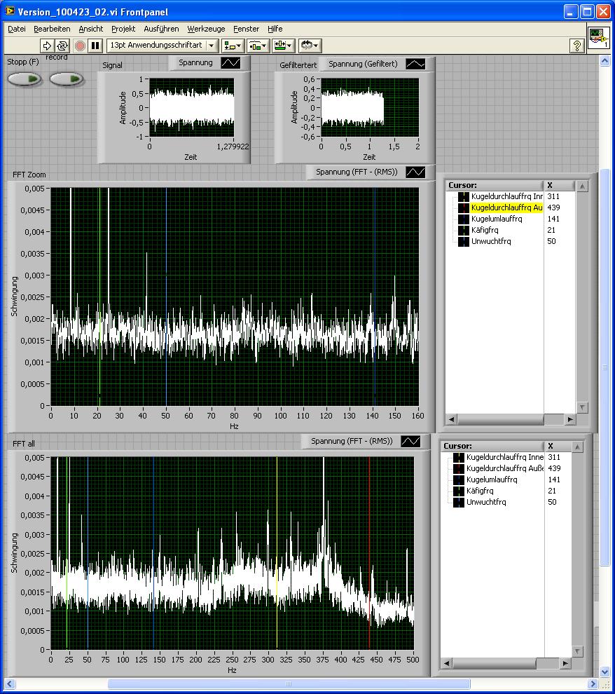

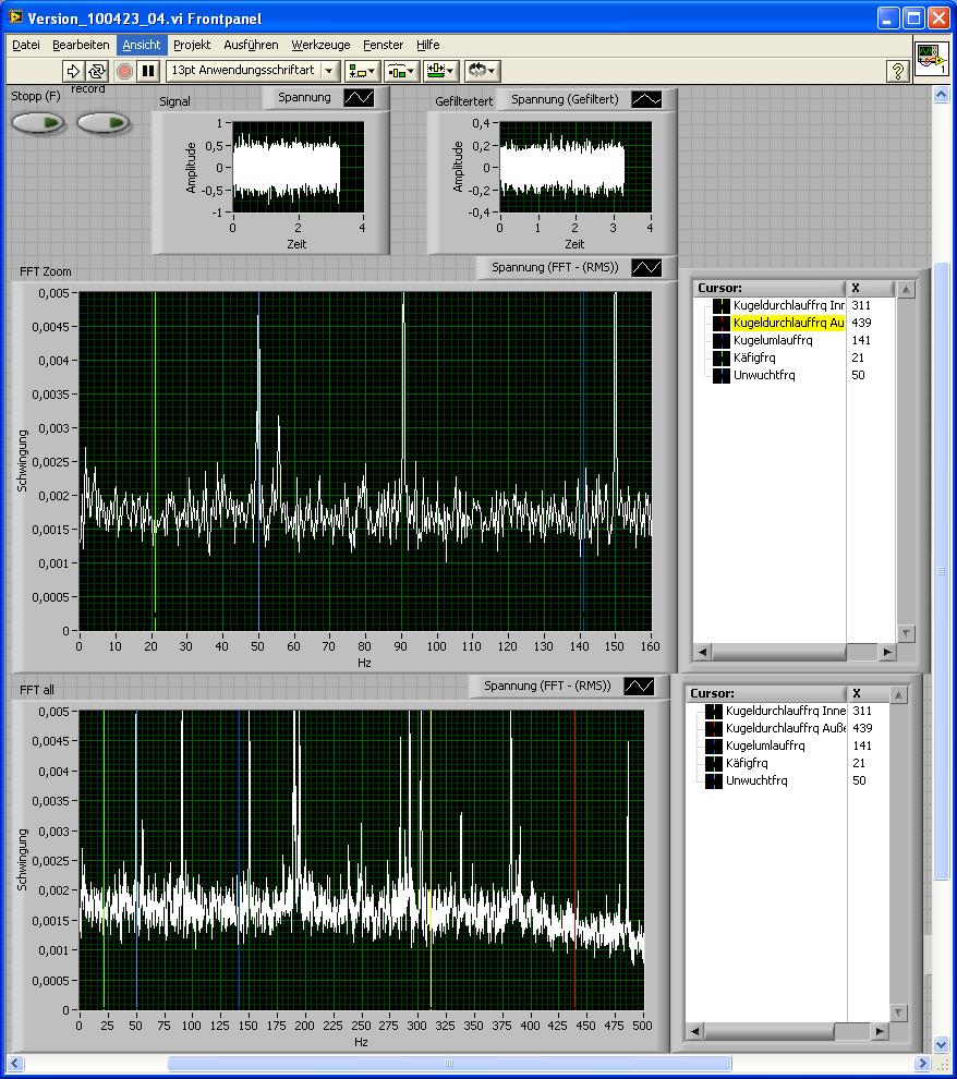

FFT mit "kein" Fenster = Rechteckfenster
Dateinnamenerkärung:
3000 1/min, WS=winkelsynchron, zs=zeitsynchron, 12800 oder 5000 = Abtastrate in Hz, TPxxx= untere Grenzfrequenz TP xxx Hz, 16k=16384 Samples, Nummer hinter dran nur zur Sortierung!

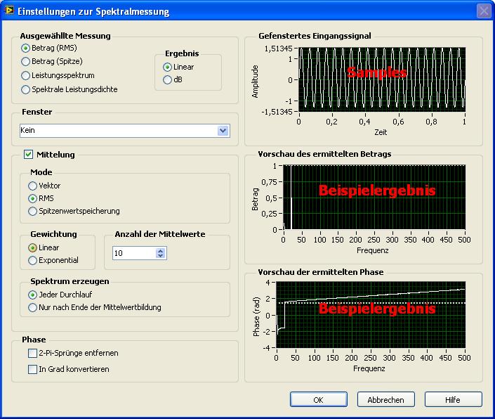

Endnummer _02 und _04 sind mit Mittelung gemäß Anhang: Mittelung_100423
Wie man sieht brauche ich noch Hilfe beim erstellen der Filter, evtl. mache ich für jede Frequenz die ich sehen will einzelne Filter und mache dann 5 parallele FFTs...!?!
Die Winkelsynchrone Messung mit Mittelung _02 sieht ziemlich brauchbar aus.
Die Zeitsynchrone, auch mit Mittelung, eher mies...
Mache mich jetzt an das Hann- Fenster...
Viel Spaß und vielleicht fällt hier und da noch ein Tipp zum Filter. Gemäß NS- Abtasttheorem brauche ich ja einen TP, aber die Auslegung raffe ich nicht...

Screenshots mit Rechteck- Fenster:
MIttelung_100423.jpg - eingestellte Mittelung bei den unten gelisteten Screenshots
3000ws12800_TP2600_16k_1 ohne Mittelung:
3000ws12800_TP2600_16k_2 mit Mittelung:
3000zs5000_TP500_16k_3 ohne Mittelung:
3000zs5000_TP500_16k_4 mit Mittelung:

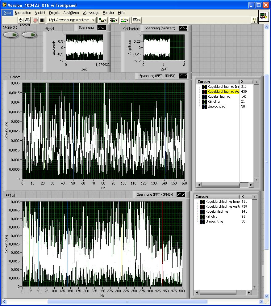

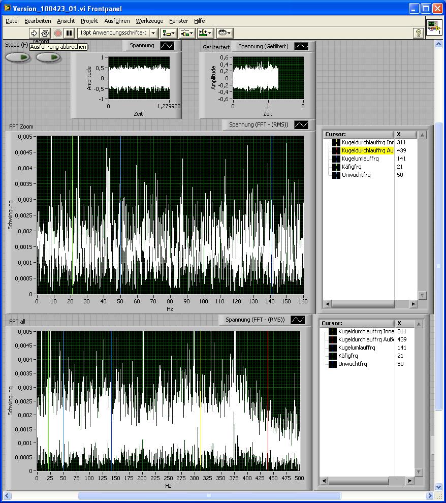

Screenshots mit Hann- Fenster:
in der anzeigten Reihenfolge von <strike>links nach rechts</strike> oben nach unten:
3000ws12800_TP2600_16k_1h ohne Mittelung:
3000ws12800_TP2600_16k_2h mit Mittelung:
3000zs5000_TP500_16k_3h ohne Mittelung:
3000zs5000_TP500_16k_4h mit Mittelung:
Folgende Fragen & Überlegungen sind jetzt noch da:
1) optimaler Filter ist welcher? Alternative ein Filter für jede der 5 interessanten Frqs entwerfen und die Frqs nach der FFT seperat anzeigen lassen!?!
2) X- Achse bei WS- Abtastung durch 2Pi geteilt - ist das korrekt? Optisch ja!
3) Mittelungseinstellen gemäß Mittelung_100423.jpg sind gut, schlecht - wie verbessern?
4) Wie ist die Auswirkung der Abtastrate? Extercal Clock mit 12800 Hz und Internal Clock mit 5000 Hz? 12,8 kHz VS 5 KHz? Gemäß Shannon sollte 5 KHz als zehnfaches der Maximalfrequenz die von interesse ist, 439 Hz, gut sein. Welchen negativen Effekt hat die 12,8 kHz Abtastung? Ändert sich nur meine Auflösung und bei 12,8 kHz Abtastung brauche ich mehr Samples um eine Auflösung von 0,5 Hz zu bekommen???
DANKE für die Tipps, ich finde die Ergebnisse, trotz Anfängernutzung der Assis, gar nicht mal so schlecht Cool

Auf eines können wir uns glaube ich einigen: Mittelung an! Vielleicht ruhig noch etwas öfter.
Kurz zum Fenster. In deinem Fall macht es wohl fast keinen Unterschieht welches du benutzt, da der Leakage-Effekt nur ganz ganz hohe Frequenzanteile zaubert. Korrekter Weise sollstest du trotzdem nicht das Rechteckfenster nehmen, da du kein periodisches Signal hast, welches du auch noch bei Vielfachen der Periodendauer T herauschneidest. -> Hann und Konsorten.
' schrieb:Die Winkelsynchrone Messung mit Mittelung _02 sieht ziemlich brauchbar aus.
Da ist wohl eher der Wunsch Vater des Gedanken ...
Ich finde in dem Spektrum wo du das Zeitsignal reinschickst ist weniger Rauschen und du triffst zu mindest mal die Umwuchtfrequenz bei 50 Hz. Außerdem ist es einfach falsch "Hz" an die x-Achse der FFT des Winkelsignals zu schreiben. Um da Hz zu bekommen, musst du einen Zusammenhang zwischen der Zeit/Winkel herstellen. Da dieser schwankt geht das nicht. Soviel zur Theorie. Ich nehme an der Assistent verpasst dem Signal einfach ein konstantes dt und tut so als ob.
Zum Mitteln: Was hast du am Assistenten bei "Samples pro Iteration" für einen Wert angeschlossen? Denn das ist auch die Signalblockgröße, die du zum mitteln schickst. Damit solltest du auch ein bisschen rumspielen.
Zitat:Welchen negativen Effekt hat die 12,8 kHz Abtastung?
Außer, dass man mehr Platz zum Speichern der Daten braucht, ist mir kein anderer Nachteil bekannt. Prinzipiell kann es also dem Ergebnis nur gut tun, wenn man schneller abtastet. Deswegen solltest du der Fairness halber in deinem Vergleich in etwa gleich schnell abtasten.

' schrieb:Zum Mitteln: Was hast du am Assistenten bei "Samples pro Iteration" für einen Wert angeschlossen? Denn das ist auch die Signalblockgröße, die du zum mitteln schickst. Damit solltest du auch ein bisschen rumspielen.
Werde die Abtastrate beim zs hochsetzen. Gibt es da keine negativen Auswirkungen, bei zu viel Abtastung?
Mittelung ist mit dem Assi nur wie auf dem JPG einzustellen...

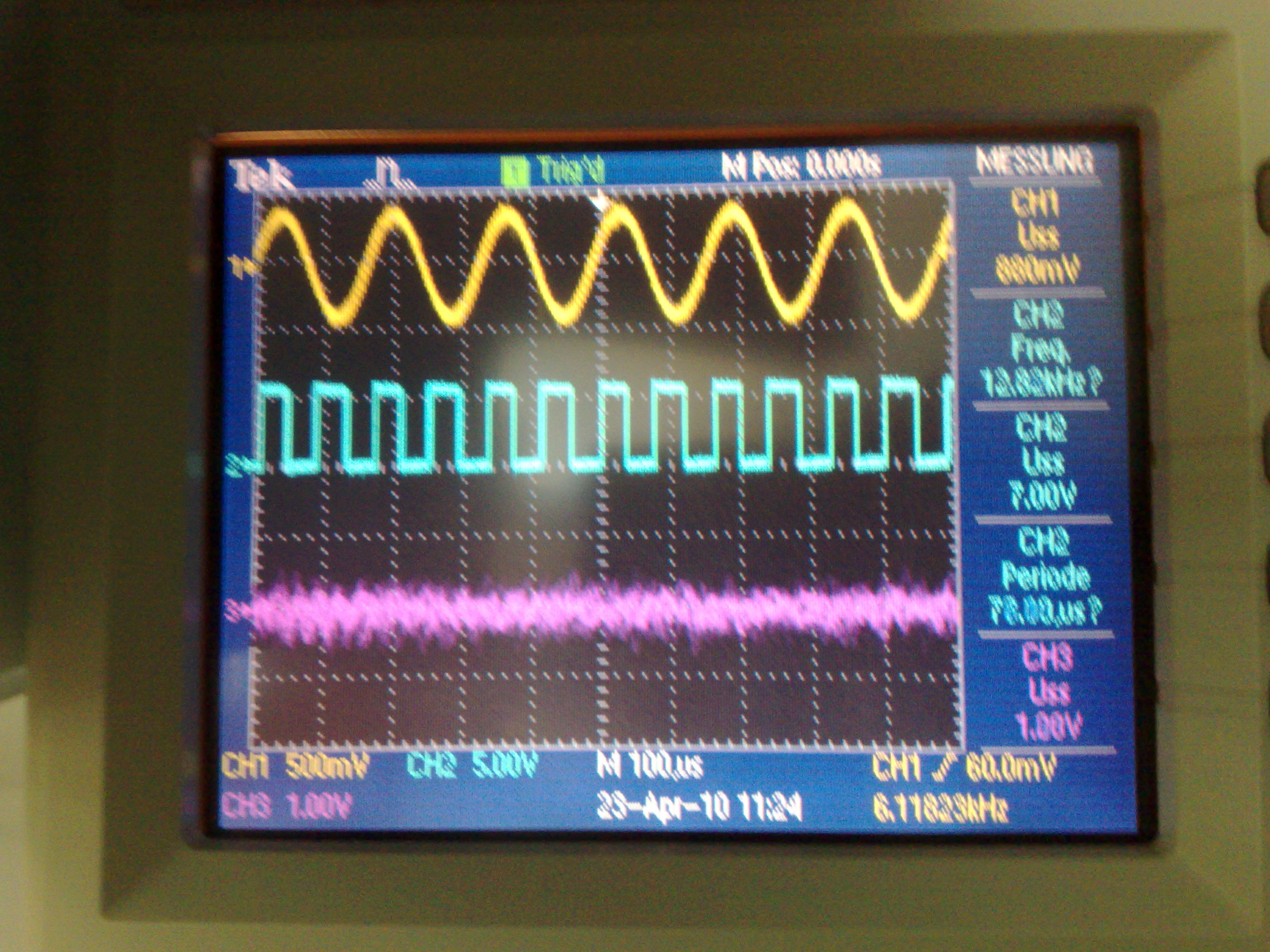

Zitat:Meine externe clock, die letzendlich die Abtastung bestimmt schwankt und im DAQ-Assi ist eine feste Abtastrate von 12800 Hz eingegeben,
Das widerspricht sich doch. Ist sie nun fest oder nicht? Antwort: Wahrscheinlich nicht. Das ist keine feste Abtastrate (im DAQAss) die man angibt, sondern, im Falle der externen Taktung, die maximal erwartete Rate. So ist es jedenfalls, wenn man mit den normalen DAQ VIs arbeitet.

Meine Abtastrate überwache ich nebenbei per Oszi - siehe Anhang. Daher kann ich sehen, dass nicht immer 12,8 kHz als external clock anliegen, es pendelt zwischen 11,661 kHz bis 12,889 kHz. Ich habe über 10 Messungen die Frequenz der Clock mit Lanview anzeigen lassen, ähnlcih deinem Schreenshot, und den Mittelwert gebildet. Diesen bei der Nächsten Messung händisch als Abtastrate eingegeben und dann war die Unwucht auch bei 50 Hz!?! Nebenbei versuche ich es mathematisch zu erfassen, um die theoretische Umrechnung hinzubekommen. Allerdings macht LabVIEW hier irgendwas seltsames, wahrscheinlich arbiete ich mit dem DAQ- Assi nur pseudo- winkelsynchron und intern macht der sich rigendein dt!

Foto:
Ch1 = Sinusspur meines Drehgebers auf der rotierenden Welle
Ch2 = generierter Takt (als externe Clock verwendet) mit 256 Impulsen pro Umdrehung
Ch3 = Analogspannung die vom Messverstärker kommt und die Schwingungsinformation enthällt
