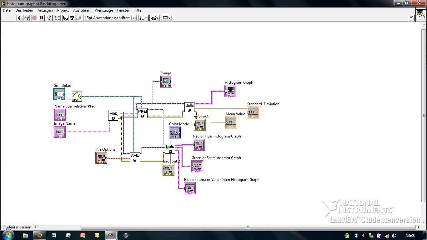

Nochmals zur Klarstellung: Wir reden über dieses Histogramm VI?
[attachment=54621:Image01.png]
Die Vorgehensweise ist doch bei diesem Vision-VI analog zu der von mir geposteten... einfach unbundel auf das Histogrammergebnis, Klassen verrechnen, bundel zu neuem Histogramm...
