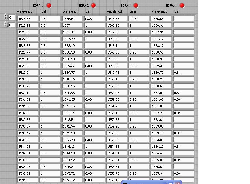

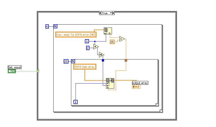

ich bin mal wieder am verzweifeln. Ich möchte, dass LV die mehrere Spalten in einem Array mit einem bestimmten Wert ersetzt. Dieser Wert ist für jede Spalte eigen. Nun hab ich da bissl rumprobiert aber komischerweise ersetzt LV nicht alle Zeilen in einer Spalte, sonder nur (meiner meinung nach) beliebige. Kann mir jemand sagen, warum nicht einfach alle Zeilen ersetzt werden??

Hallo Sportler,
"Kann mir jemand sagen, warum nicht einfach alle Zeilen ersetzt werden?"
Weil du lokale Variablen einsetzt und RaceConditions in deinem Code hast? (Das erklärt die "beliebigen" Ersetzungen...)
Weil du das Datenflußprinzip nicht beachtest?
Weil du keine Shiftregister einsetzt?
Weil du versuchst Einzelwerte zu ersetzen, anstatt gleich die ganze Spalte zu ersetzen?
Häng mal dein VI ran, dann kann dir jemand ein paar mögliche Korrekturen aufzeigenSmile

' schrieb:Weil du lokale Variablen einsetzt und RaceConditions in deinem Code hast? (Das erklärt die "beliebigen" Ersetzungen...)
RaceConditions? Mir wurde gesagt gesagt, lokale Variablen seien kein Problem, ist das nicht korrekt?

auch wenn der Styleguide sagt, man solle maximal die Bildschirmgröße ausnutzen - LV zwingt niemanden dazu... Mann, wie groß ist dein Bildschirm, ich war ja nur am rumscrollen!
Ich habe:
- Shiftregister eingeführt
- lokale Variablen gelöscht
- ein paar (unnötige) Strukturen entfernt
- ein bisschen zusammengeschoben - damit ich weniger scrollen muss
- ein paar Kabel gerichtet (die fehlende Aufräumfunktion inlv71ist keine Entschuldigung für nicht gerade Drähte!)
Guck mal, ob's besser läuft. Mir fehlte ein verlinktes ctl...
Sonstige .vi  EDFA_V3_2_.vi (Größe: 114,9 KB / Downloads: 257)

1) Aus dem NI-Forum: "local variables = race condition enabler"
Wann sollte man lokale Variablen einsetzen: IMHO so gut wie nie. Welche Problem auftauchen, hast du ja schon gemerkt. Einzige für mich akzeptable Ausnahme: Man will den Wert eines Controls (welches per Terminal nur Daten liefert) auch mal setzen (z.B. zum Initialisieren oder löschen) und man beachtet dabei den Dataflow!
2) Welche Vorteile es hat, solltest du auch gemerkt habenSmile
Erstens: keine RaceConditions. Zweitens: keine RaceConditions. Drittens: keine R...
Im Ernst: dein VI war ein Paradebeispiel für RaceConditions. Überall (unkoordinierte) parallele Schreib- & Lesezugriffe auf lokale Variablen. Und sich wundern, warum nicht das rauskommt, was erwartet wurde...
Zweitens: ShiftRegister sind der Weg, um Daten von einer Schleifeniteration an die nächste weiterzureichen. Wie bei dir: in jeder Iteration ein anderes Element eines Arrays ändern - da sollte man sich die vorangegangenen Änderungen auch merken! Außerdem sehr speichereffizient und schnell.
Drittens: LabVIEW hat keine Variablen im üblichen Sinn. Man hat Eingabeelemente und Anzeigen. Alles andere sind Krücken, da: In LV ist der Draht die Variable!

Die Werte in den "gain"-Spalten. Wenn ich die nach der Equal-Verteilung einzeln abändern will, werden automatisch die zuvor eingetragenen Werte wieder hineingeschrieben.
