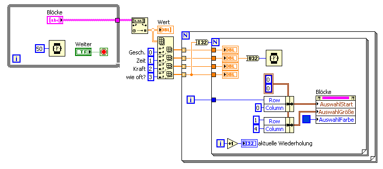

Und als Alternative zur Hintergrundfarbe der Zeile möchte ich dir noch die Markierung der Zeile vorstellen.
Es war einmal vor langer langer Zeit... auf einem weit weit entfernten Server, in einem klitzekleinen, aber aufblühendem Forum...
...da ergab sich eine Fragestellung, da hab ich gezeigt, wie es geht. Da ich aber nicht im Forum danach suchen wollte, lad ich es einfach nochmal hoch...
Lv80_img
Sonstige .vi  ForLoop_Array_controlled.vi (Größe: 19,55 KB / Downloads: 389)
Vorteil hierbei ist, dass du die Zeile nicht wieder auf weiß umstellen musst, wenn sie nicht mehr aktuell ist. Ich denke (ohne es probiert zu haben) die Hintergrundfarbe bleibt erhalten, wenn du die nächste Zeile einfärbst.
Die Markierung ist immer nur da, wo du es willst. Änderst du deine Meinung, ändert sich die Markierung.
