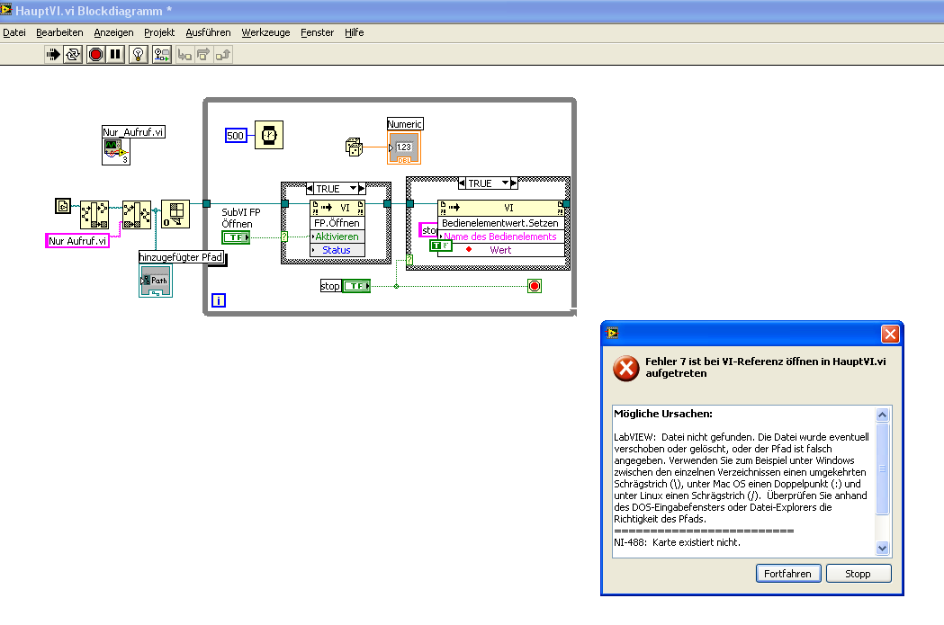

Hab mal noch probiert durch das Einfügen von einem zum Ziel zu kommen, hat aber auch nix geholfen.
Hab mal das ganze Beispiel welches von Lucki kommt, inklusive Fehlermeldung als Screenshot angehängt.
Wäre super wenn jemand weiß wo der Fehler liegen könnte.
Gruß Flo
edit:
arg... ich hab das Beispiel gespeichert und er macht da automatisch einen Unterstrich bei Nur_Aufruf.vi... den hab ich nun hinzu gefügt und schon gehts.
