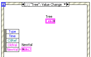

Baumstruktur, Mausklick, Elementname ermitteln
01.03.2011, 11:38
NWOmason Offline
Simultator
Beiträge: 1.078
Registriert seit: Dec 2010
2012.SP1
93047
RE: Baumstruktur, Mausklick, Elementname ermitteln
probier mal das Event "Value Change". Ich habe mich zwar mit nem Tree noch nicht so intensiv beschäftigt, aber dort bekommst du dann über "New Value" an den angeklickten Tag ran Smile
Hattest du das gesucht?
