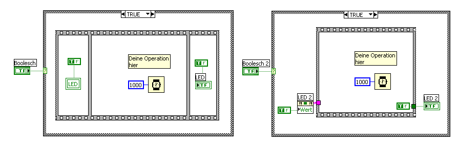

Abschluss einer Aktion mit Hilfe einer Lampe sichtbar machen
11.07.2006, 06:57 (Dieser Beitrag wurde zuletzt bearbeitet: 11.07.2006 07:03 von Lucki.)
Um Deine Frage trotzdem zu beantworten. Du solltest hier lokale Variaben verwenden, so wie Du es vorschlägst wird es nix. Unten zwei Beispiele wie es geht (Achtung: Fehler bei den booleschan Konstanten in der Graphik: sie dürfen natürlich nicht alle beide true sein, sondern true/false oder false/true, je nachdem wann die LED an sein soll)
