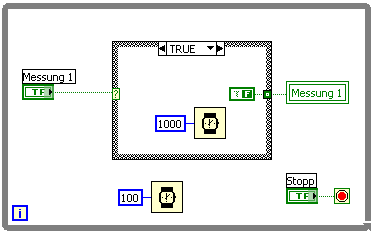

ich habe in meinem Programm verschiedene TRUE/FALSE-Anweisungen, die ich zu bestimmten Zeitpunkten ausführen kann. Den Abschluss der Rechnung, die in einer solchen Schleife enthalten ist, möchte ich über eine Kontrollleuchte anzeigen lassen.
Ist es dafür nur nötig, dass ich in den TRUE-Fall ein True und in den FALSE-Fall ein False lege und diese beiden Icons mit einer Kontrollleuchte ausserhalb der Anweisung verbinde oder funktioniert das so nicht?
Danke.
Gruß.

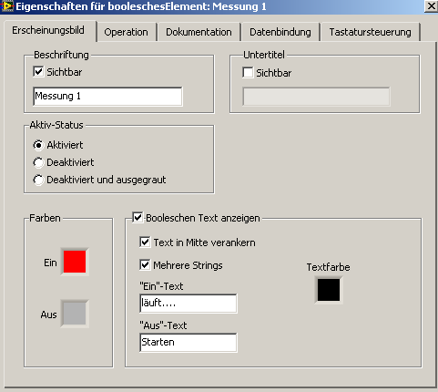

Statt Dir die Frage zu beantworten, möchte ich Dir vorschlagen, das einfacher zu machen: Den Schalter selbst als Indikator, wann die Operation beendet ist, zu verwenden.
Im gedrückten Zustand leuchtet er in einer auffälligen Farbe, der boolesche Text ist dann: "running..." oder dergl., und erst wenn der Case verlassen wird, der Job also abgeschlossen ist, wird der Schalter durch eine lokale Variable wieder auf false gesetzt.
Unter Eigenschaften einstellen:

Um Deine Frage trotzdem zu beantworten. Du solltest hier lokale Variaben verwenden, so wie Du es vorschlägst wird es nix. Unten zwei Beispiele wie es geht (Achtung: Fehler bei den booleschan Konstanten in der Graphik: sie dürfen natürlich nicht alle beide true sein, sondern true/false oder false/true, je nachdem wann die LED an sein soll)
