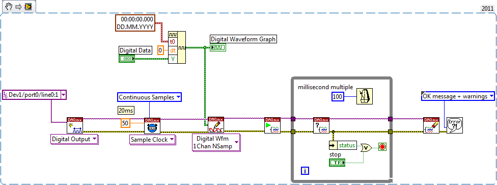

Hier noch eine Variante mit zwei digitalen Lines P0.0 und P0.1
Geschrieben wird eine digitale Waveform. Die Rate ist auf 50Hz eingestellt, somit braucht es 3 digitale 1 für die Pulsbreite...
Wie schon oben erwähnt muss die digitalen Ports auf der Messkarte eine Hardwaretaktung unterstützen. Dies ist mit der usb-6351 möglich.
