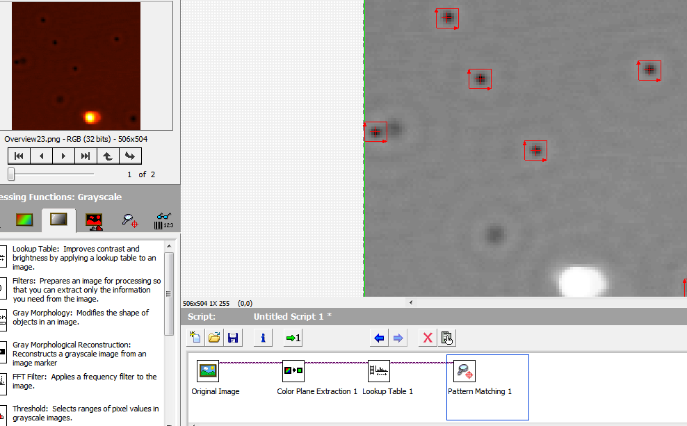

Teilen sollst du das i bei der Schleife.
Nur wenn das Modulo 10 gleich 0 ist, dann wird im Case die BV gestartet. Sonst wird das Bild einfach weggeworfen/ignoriert.
Mhm, das hört sich doch einmal gleich viel sinnvoller und vor allem lösbarer an.
Bitte installier/verwende den Vision Assistant, der wird dabei ziemlich helfen.
Nimm Bilder, die möglichst nahe am Problem sind, um dein Testprogramm zu schreiben. (Beispielsweise das, was du mir gerade gegeben hast.)
Hier würde ich erst mal in Graubild verwandeln, weil das Patternmatching das braucht.
Der nächste Schritt ist eine Veränderung des Histogramms, damit die gesuchten Moleküle möglichst eindeutig sind. Hier habe ich einfach die Kurve so geändert, dass diese ähnlichen Moleküle verschwinden. Dieser Bildverbesserungsschritt ist ganz stark abhängig von deinen Probedaten.
Der letzte Schritt ist das Pattermatching. Dabei muss man den ROI auf das ganze Bild zeichnen, und dann ein neues Template mit dem Editor erstellen (einfach dein Template auswählen.. falls das später mal dynamisch sein soll, gibts dafür ne Funktion.) Weiters muss man noch einstellen, dass es mehr als eines finden soll und evtl. den Schwellwert niedriger machen.
Voila.
Dann einen LabVIEW-Code erstellen lassen (unter Tools) und fertig ist die Problemlösung :-)
Für die sxm-whatever-Daten brauchst du dann nur noch Größe des Gesamtbilds und die des IMAQ-Bilds. Daraus gibt sich der Skalierfaktor für die Koordinaten, die dir das Patternmatching liefert.
