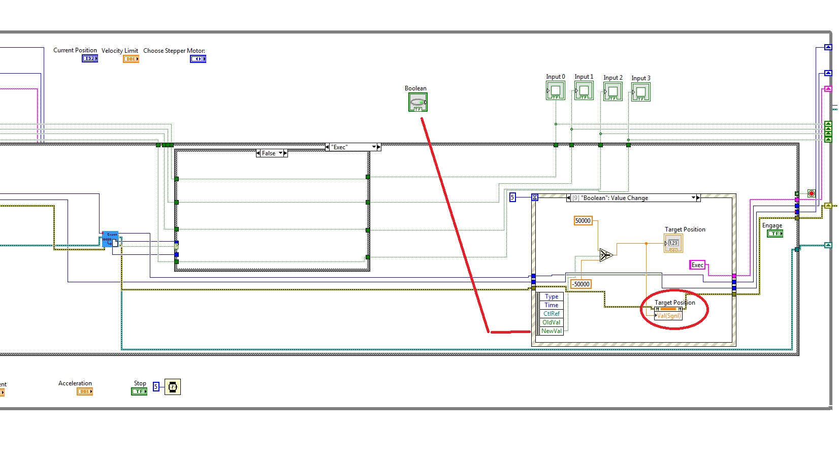

Hallo GerdW,
also das mit meinem Leseproblem hab ich nun verstanden… „Value“ und „Value Signaling“ ist nicht das Selbe! Wink
Deinen Rat ein weiteres Eventcase ausgelöst durch meinen Taster oder eben nachher durch Input 0 und Input 1 in Kombination mit FlipFlop auszulösen, ist mir auch schon in den Sinn gekommen.
Jedoch erscheint mir der Weg bis dahin noch sehr, sehr steinig! Wink
Also wie du im Bild     siehst habe ich ein neues EventCase erzeugt. Dieses reagiert auf True und False von Schalter „Boolean“. Dies funktioniert auch soweit. (Ich drücke auf dem Taster und in der Anzeige Target Position erscheint einmal 50000 und einmal -50000). Jedoch funktioniert das mit dem Val(Sgnl) nicht richtig. Vielleicht habe ich es falsch erzeugt? Rechtsclick auf Indicator: „TargetPosition“ dann „Create“, dann „PropertyNode“, dann „Value Signaling“.
Vielleicht ist es an falscher Stelle… in der falschen Schleife?
Das „Value“-Feld, welches ich bei obigen Bild eingekreist habe, hat auch etwas mit dem Ganzen zu tun, da dessen Terminal der Indicator „TargetPosition“ ist. Das Terminal von „Target Position Val(Sgnl)“ ist auch der Indicator „TargetPosition“. Vielleicht doppelt belegt? Ist das, das Problem??
Versteht mich bitte nicht falsch, wenn ich gar zu blöd frage!! Ich geb mir wirklich Mühe. Das Buch „Handbuch für die Programmierung mit LabView“ habe ich mir schon seit längerem besorgt. Jedoch ist es schwierig die Zusammenhänge zu verstehen! Diese Schrittmotorensteuerung ist als Zweitprojekt in LabView doch etwas umfangreich.
schöne Grüße!
