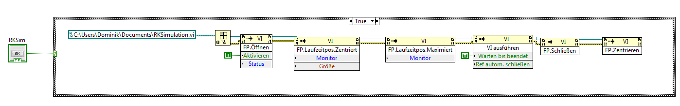

Eine weitere Frage stellt sich mir beim Aufruf meiner VI`s aus dem Main.vi. Dort benutze ich die Funktion "VI-Refferenz öffnen" wie im Bild unten dargestellt.
Dies funktioniert einwandfrei in der .exe auch auf anderen PC`s. Aber sind das nicht auch absolute Pfade? Warum kann ich darauf zugreifen wenn ich es unter "always included" einfüge?
(Funktionierte auch erst nachdem ich im BuildApp unter "Fortgeschritten--> Datei-Layout von LabVIEW8.x verweden" aktiviert habe.)
