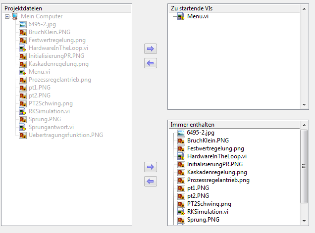

Hi @ all,
verusche schon seit ein paar Stunden die Bilder in meine .exe einzubinden. Auf meinem PC, auf dem auch die Entwicklungsumgebung sich befinden funktioniert die .exe einwandfei auch mit den Bilder....

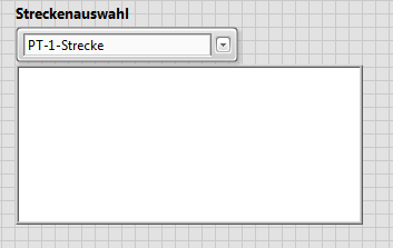

installiere ich mit dem erstellten Installer meine Applikation auf einem anderen PC ist funktinniert das Programm einwandfrei einziges Problem, die Bilder die bei bestimmten Erreignissen eingeblendet werden sollen werden nicht angezeigt. Es gibt keine Fehlermeldung oder ähnliches.

Existiert auf dem anderen PC das Verzeichnis C:\Users\Dominic\Documents\ ?
Legt der Installer dort die benötigten PNGs ab?
Wenn die Antwort nur auf eine der Fragen NEIN lautet, dann kann es natürlich so nicht gehen. Das ist der Nachteil an absoluten Pfaden im Sourcecode. Noe

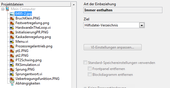

dachte durch das einbinden der bilder unter IMMER ENTHALTEN und als hilfsdatei wären die daten bereitgestellt in der exe?
kennst du eine alternative Lösungsmöglichkeit? Lösungsansatz?

entweder, du legst den in deinem VI konstant gesetzten Pfad auf dem Zielsystem an, was unprofessionell wäre, weil´s dann auch nur da liefe, oder du erstellst den Pfad in deinem VI relativ. Du könntest z.B. das Standard-data-Verzeichnis nutzen.

Hinweise und Tipps:
  • Application Directory
  • Get System Directory
  • Build path
  • Generate Preview unter der Kategorie "Preview" während der Exe-Erstellung: Das ermöglicht dir zu testen, wo Dateien aus "Always included" wirklich abgelegt werden
  • Unter der Kategorie "Destinations" können mit dem Button "Add Destination" (das Plus unter der Liste) weitere Zielverzeichnisse angelegt werden.
  • Weitere Pfade können bei der Erstellung eines Installers angelegt werden, es muss nicht alles bei der Exe-Erstellung hinzugefügt werden.
P.S.: Ich wäre sehr beunruhigt, wenn ein Compiler oder Linker irgendwelche Konstanten im Sourcecode verändern würde.
P.P.S.: Die Shift-Taster deiner Tastatur scheint zu klemmen (vgl. LVF-Regeln).

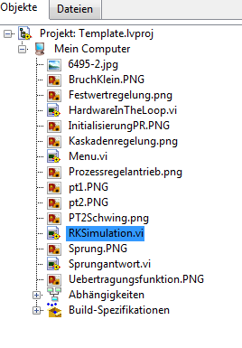

Eine weitere Frage stellt sich mir beim Aufruf meiner VI`s aus dem Main.vi. Dort benutze ich die Funktion "VI-Refferenz öffnen" wie im Bild unten dargestellt.
Dies funktioniert einwandfrei in der .exe auch auf anderen PC`s. Aber sind das nicht auch absolute Pfade? Warum kann ich darauf zugreifen wenn ich es unter "always included" einfüge?
(Funktionierte auch erst nachdem ich im BuildApp unter "Fortgeschritten--> Datei-Layout von LabVIEW8.x verweden" aktiviert habe.)
