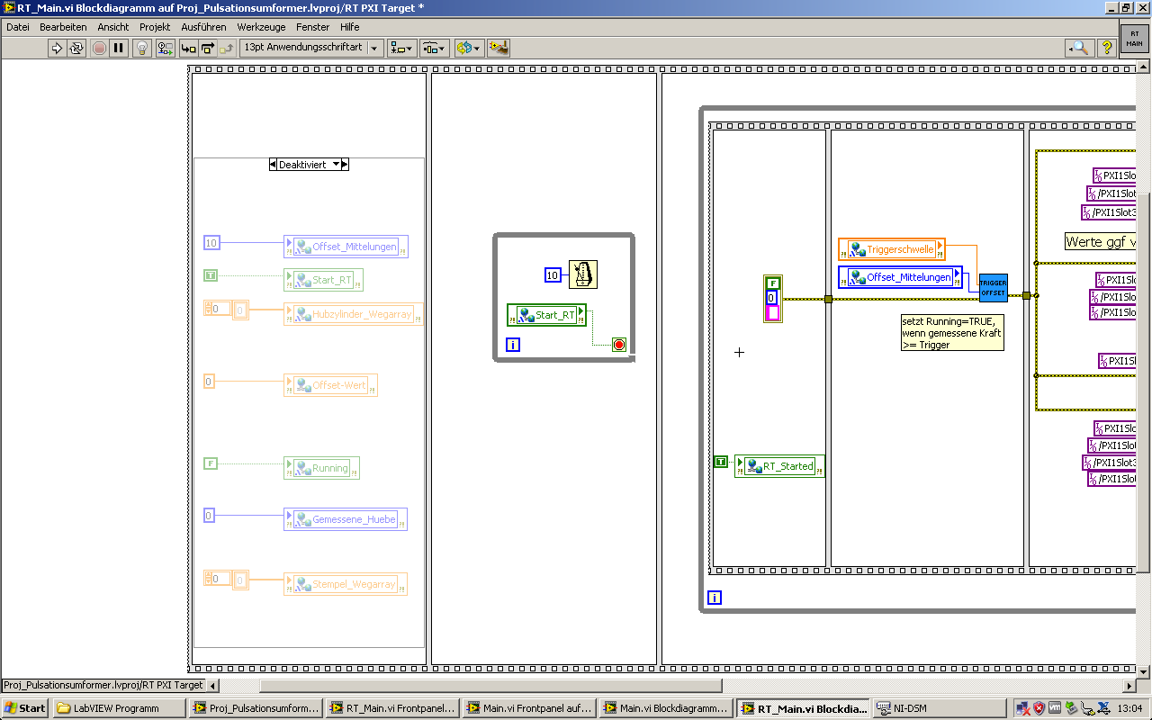

Ich versuche mit einem PXI über das Netzwerk mit Shared Variablen zu kommunizieren. Auf dem PXI ist ein Real Time System installiert, falls diese Info weiterhilft.
In der Main.vi auf meinem PC wird die Variable "Start_RT" mit TRUE belegt, die auf dem PXI kontinuierlich abgefragt wird, und wenn diese TRUE ist, die Messdatenerfassung gestartet.
Leider funktioniert das nicht so, wie ich mir das vorstelle. Im System Manager kann ich sehen, dass die Shared Variable auf meinem PC zwar auf "TRUE" gesetzt wird, auf dem PXI verbleibt sie aber auf "Unbekannter Wert". Wenn ich die Variable auf dem PXI manuell im System Manager auf "TRUE" setze, startet auch die Messwerterfassung wie gewünscht.
Habe jetzt schon eine Menge über Variablen etc. in labVIEW gelesen, komme aber nicht weiter. Ist der Punkt "Referenzmodus -> Absolut bzw. Relativ zum Ziel" ein Ansatz?
In Bild 1 seht ihr den System Manager mit den Shared Variablen der beiden Systeme, in Bild 2, wie ich die Shared Var. beschreibe und in Bild 3, wie ich sie auslese. Ist das soweit korrekt?
Vielen Dank für die Hilfe.
