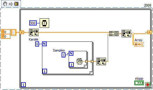

Halo Franzie,
das hier funktioniert bei mir prima, um Messwerte mehrerer Kanäle in einem 2D-Array zu sammeln:
Wie schon gesagt: einfach mit einem kleinen TestVI den Umgang mit 2D-Arrays üben!
Zitat:zu guter Letzt ja 61
Wir reden also von 61*6000 Werte im Buffer. Da wird es schon langsam sinnvoll, einen Buffer leer anzulegen und neue Werte nicht mittels BuildArray hinzuzufügen, sondern per ReplaceArraySubset einzutragen…
