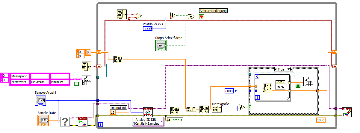

Abbruchbedingung while-Schleife führt zu Fehler
09.02.2015, 15:30
Beitrag #88
Beiträge: 17.534
RE: Abbruchbedingung while-Schleife führt zu Fehler
Hallo Franzie,
Zitat:Mein Problem ist jetzt, dass es mir die Messwerte doppelt in die Datei schreibt Was verkacke ich jetzt schon wieder?
- Du hast das Prinzip der autoindizierenden Schleife nicht verstanden/verinnerlicht. Wie willst du mit deiner Programmierung jemals 60+ Kanäle verwalten?
- Du liest zwar Samples aus, löscht diese aber nicht aus deinem 2D-Array-Speicher…
Guck mal:
Zitat:Bezüglich deines Einwands mit der Buffergröße: man legt also einmalig einen Array an und schreibt immer wieder etwas dazu, anstatt jedes Mal alles neu zu schreiben?
Man schreibt nicht "dazu", man trägt ein mittels ReplaceArraySubset!
Schreibe ich so undeutlich?
