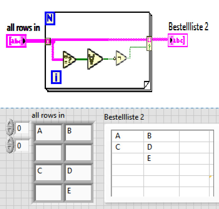

(26.05.2021 08:26 )MN_ schrieb:  Leider bin ich noch nicht wirklich weiter gekommen.
Das verstehe wer will. Da legt Dir Gerd die richtige und an Einfachheit nicht mehr zu überbietende Lösung hin, und statt das zu verwenden, bastelst Du weiter an irgendwelchen skurrilen VIs herum
