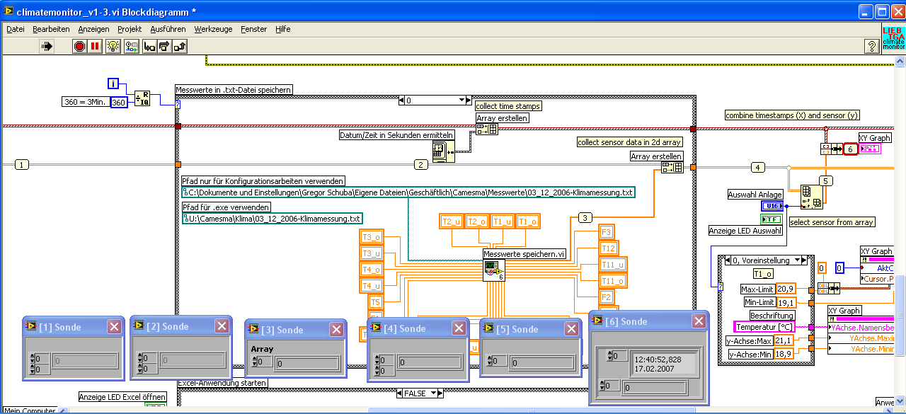

' schrieb:Hi,
dein Case "0" wird ja sofort beim ersten Schleifendurchlauf ausgeführt, und dann erst wieder nach drei Minuten. Kann es sein, dass da schon ein "Null"-Messwert reinkommt und ins Array geschrieben wird? Mach doch mal den Plot-Style auf "Linien mit Punkten" und schau nach, ob dann gleich beim ersten Schleifendurchlauf ein Punkt gezeichnet wird! Mach nen Breakpoint im Case und mach dann mal die Glühbirne an (Einzelschrittbetrieb)! Ich bin mir fast sicher, dass es daran liegt, dass du (vermutlich unabsichtlich) gleich nach dem Start der umgebenden While-Schleife in den Case "0" springst...
Das könntest du ja ganz leicht abstellen, indem du vorher noch nen Vergleich "i=0?" durchführst...
Gruss
Achim
Hallo Achim,
ich habe wie Du es gemeint hast mein VI mal im Highlight-Modus ablaufen lassen und habe an der Position an der die Werte an den Graphen übergeben werden einen Haltepunkt gesetzt. Deine Vermutung war richtig an allen Sonden erhalte ich eine Null, aber so wie ich es in meinem letzten post schon erwähnt habe tritt dieses Problem nur an der echten Karte beim Kunden auf und nicht an der simulierten Karte bei mir.
Ich habe Dir ein .jpg des Highlight-Durchlaufs angehängt (siehe .jpg)
Ich habe allerdings nicht ganz verstanden wie ich es beheben kann.
Danke und liebe Grüße
Gregor
