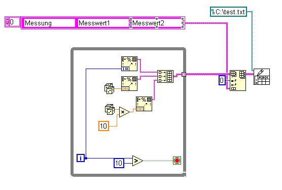

Ja, so wie im Anhang....
' schrieb:Ok Danke.
Weisst du zufaellig wie man eine Kopfzeile mit in write to spreadsheet bekommt??
Gruss
(VI LV 8.0)
Sonstige .vi  Header_in_Write_to_Spreadsheet.vi (Größe: 12,99 KB / Downloads: 258)
