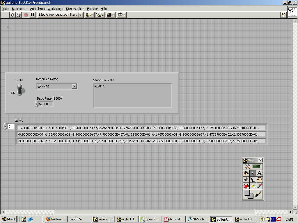

' schrieb:Dann erweitere doch mal Dein Serial.vi soweit, bis an den Punkt, bevor es ans Schreiben in die Textdatei geht.
Schreibe Deine Ergebnisse alle mal in ein Array, so wie ich es Dir vorhin gezeigt habe....
Und schau' mal, ob das dann auch geht.
Und mach' mal einen Screenshot von Deinem Serial.vi.
So, hier nun ein abgewandeltes VI aus dem SerialVI. Ich hab mich an das gehalten was ud mir bis jetzt geschickt hast, abgesehen von den Befehlen an das Agilent, da ich die nicht durchschaue. Im Frontpanel kannst du sehen, wie die Daten im Array ankommen. Ich hab die Schleife erstmal 3 mal laufen lassen. Ich hoffe, dass ist das was du sehen wolltest.
Jedenfalls, wenn man die Befehle in das Stringfeld mit einem Enter am Ende eingibt, läuft es durch.
EDIT: Wenn man den Eingabestring mit CR/LF verknüpft kann man sich das Enter schenken ... eine verrückte Welt!
