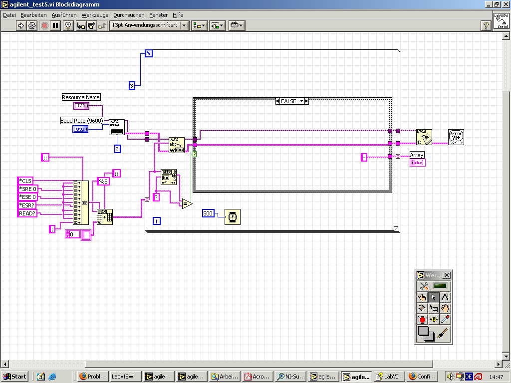

' schrieb:Das sieht doch schon mal gut aus.
Jetzt probier' mal das mit den weiteren Befehlen, so wie Du es vorhin auch schon mal gemacht hast (;: und Spreadsheet-String to Array). Und nicht vergessen: Bei "?" mit VISA READ, sonst ohne.
Wenn es dann auch noch klappt geht's weiter.... Wink
So getan! Nun macht es wieder nichts, irgendwie gibts Probleme mit dem Vergleich der Befehel und dem "?", denn wenn kein Fragezeichen enthalten ist, dann sollen nu "-" in das Array geschrieben werden. Und im Array erscheinen nur "-". Auch im Highlightmodus ist zu sehen, dass der Case TRUE garnicht abgearbeitet wird. Es kommt also garnicht zum READ? wenn ich das richtig sehe ...
