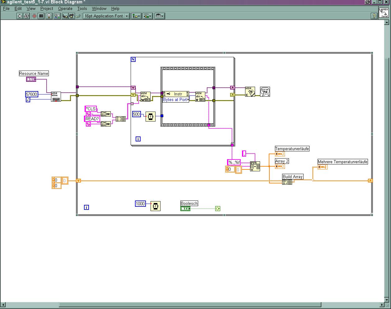

Du überschreibst ja auch Dein Array jedes mal.....
Mach's mal so wie im Screenshot. (Der Übersichtlichkeit halber habe ich mal das "in eine Datei schreiben" weggelassen)
