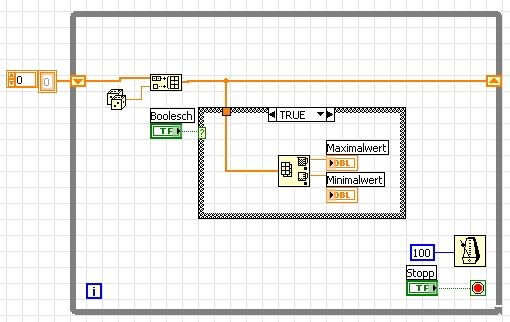

Die Kristallkugel (und dein VI-Screenshot ^_^ ) sagt: Dein Array besteht nur aus diesem einen Wert. Lass das Vi mal laufen und mach ne Sonde hinter deinem "Build Array". Dort wirst Du dann nur den Index 0 sehen.
Sonst hat Jens schon Recht.
Also so lange ich einen Knopf drücke, lese ich ein 1d array aus. -> So lange? D.h. Du willst das Array mehrmals auslesen? Ändern sich die Eingangswerte? Sollen nur Werte erfasst werden, welche während des Drückens des Schaltes eingelesen werden?
Hier mal ne weitere kleine Hilfe. Es bekommt permanent neue Daten (in dem Fall ne Zufallszahl von 0-1), fügt diese in ein Array ein und wertet dieses Array auf Knopfdruck aus. Des wird zwar sicher nich 100%ig des sein, was Du suchst... aber dafür musst wirklich deine Fragestellung bisschen präzisieren :-)
