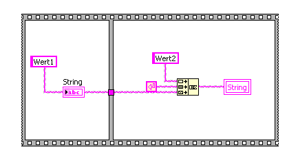

' schrieb:Eine mögliche Lösung wären über Property-Nodes:
Nein, bitte nicht über Property-Nodes, zumindest nicht in diesem Fall.
Lieber Datenfluss ausnutzen, und dann noch lokale Variable:
Wenn es um eine Stacked-Sequence geht, dann mal Rechtsklick auf den Rand der Sequenz -> "Add Sequence Local" auswählen.
