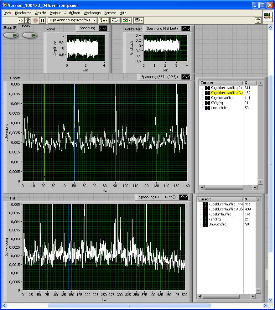

Screenshots mit Hann- Fenster:
in der anzeigten Reihenfolge von <strike>links nach rechts</strike> oben nach unten:
3000ws12800_TP2600_16k_1h ohne Mittelung:
3000ws12800_TP2600_16k_2h mit Mittelung:
3000zs5000_TP500_16k_3h ohne Mittelung:
3000zs5000_TP500_16k_4h mit Mittelung:
Folgende Fragen & Überlegungen sind jetzt noch da:
1) optimaler Filter ist welcher? Alternative ein Filter für jede der 5 interessanten Frqs entwerfen und die Frqs nach der FFT seperat anzeigen lassen!?!
2) X- Achse bei WS- Abtastung durch 2Pi geteilt - ist das korrekt? Optisch ja!
3) Mittelungseinstellen gemäß Mittelung_100423.jpg sind gut, schlecht - wie verbessern?
4) Wie ist die Auswirkung der Abtastrate? Extercal Clock mit 12800 Hz und Internal Clock mit 5000 Hz? 12,8 kHz VS 5 KHz? Gemäß Shannon sollte 5 KHz als zehnfaches der Maximalfrequenz die von interesse ist, 439 Hz, gut sein. Welchen negativen Effekt hat die 12,8 kHz Abtastung? Ändert sich nur meine Auflösung und bei 12,8 kHz Abtastung brauche ich mehr Samples um eine Auflösung von 0,5 Hz zu bekommen???
DANKE für die Tipps, ich finde die Ergebnisse, trotz Anfängernutzung der Assis, gar nicht mal so schlecht Cool
