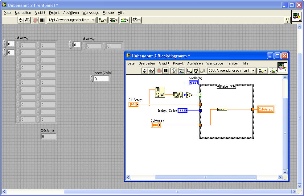

Werte an definierte Stelle in Array einfügen
hmm, fall größe null vergessen, sorry...
