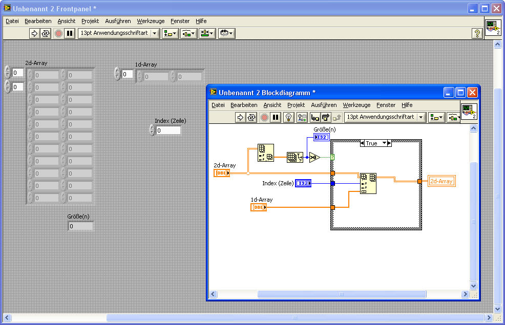

Halli Hallo,
habe schon das nächste ProblemSmile.
Ich habe 2 Ausgaben [1x number (blau) und 1x DBL (orange)] die ich folgendermaßen in ein Array einfügen möchte:
Array (x-Zeilen und 2-Spalten):
blau (1)______orange (2)
blau (2)______orange (2)
blau (3)______orange (3)
__._____________._____
Also "number" soll immer in der ersten Spalte angezeigt werden und "DBL" in der 2ten Spalte und die nächsten Ergebnisse dann entsprechend in der 2ten Zeile, solange bis keine Ergebnisse am Eingang des Arrays mehr ankommen.
Ist bestimmt simpel, aber ich bin irgendwie zu blöd dafürSmile. Finde einfach nicht den passenden "Array-Befehl".
Danke!

Was SeBa meint, die Jungs müssen schon die gleiche Typdefinition haben (beides dbl oder beides int oder so), dann kannst Du hiermit weitermachen...
INSERT INTO ARRAY, dafür muss Dein Array aber schon mindestens einen Eintrag haben. also ein 2D-Array an "Insert into Array" anschliessen, Index (Zeile) anschliessen (für Deine Position im Array) und dann ein 1D-Array mit Deinen zwei Werten an "neues Element". Wenn Dein Array am Anfang noch leer ist, machst Du ein Array erstellen (Build Array). Also am besten Dein Array mit "Arraygröße" kontrollieren, dann nen True/False-Case dahinter, wenn Array schon belegt (Arraygröße > Null) ist Dein Case TRUE und Du nimmst "Insert into Array", wenn False (Arraygröße = Null) nimmst "build Array". An den Ausgang schließst Du ne lokale Variable von Deinem Array an.

10.06.2010, 11:24
picard2002 Offline
Beiträge: 28
Registriert seit: Oct 2006
7.1, 8.0, 8.2, 8.51, 2012DS2, 2016DS2
56283
Werte an definierte Stelle in Array einfügen
guck mal anhang...

hmm, fall größe null vergessen, sorry...
Sehr schön, das Teil funzt!!! Danke!
Einen kleinen Makel hat es allerdings: Die Reihenfolge ist falsch. Er schreibt mir den letzten Wert in die oberste Zeile.
Der fügt die neue Zeile glaub ich als am Anfang ein, kann das sein? Kann ich das irgendwie umdrehen?
