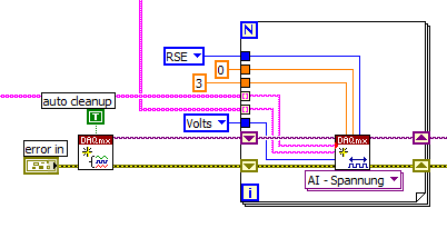

zumindest in SubVI30_2 hast du einen kapitalen Bock geschossen:
Wieso liegt dort ein Eingangstunnel direkt über dem linken Anschluss des Schieberegisters? Hmm
Weitere (ausgewachsene) Böcke:
- Wenn du konstante Werte für die anderen Parameter (Terminal Conf, etc.) haben willst: schließ eine skalare Konstante an!
- Wenn du auf das Autoindexing vertraust: Mach alle Arrays gleich lang!
- Wenn du deine Eingänge nicht nach Nummer des Anschlussklemme, sondern nach ihrem Namen sortieren würdest, könntest du deine 32 Kanäle auch so zum Task hinzufügen: "Dev3/ai0:31"! Manchmal muss man als Programmierer auch Standards definieren/durchsetzen, statt immer nur Forderungen deines Chefs abzunicken! Big Grin

So besser? Ich hoffe ich hab das richtig verstanden was du meintest. Wo ich nicht klarkomme ist bei der Beschriftung, meinst du damit ich soll bei "physical channel" nur in ein Feld Dev3/ai0:31 schreiben? (dann werden alle Kanäle von 0 bis 31 als Task erstellt, das ist soweit verständlich) nur ist ja dann der Array mit den Namen für die Kanäle nicht gleich lang?^^

- Wenn du Kanäle zu einem Task hinzufügen willst, solltest du den Task-Eingang verdrahten! Wall
- Deine Array-Konstanten haben immer noch unterschiedliche Elementanzahlen!!! Was passiert hier beim Autoindexing? Wall
Ich steh grad wirklich auf dem Schlauch, meinst du meine Array-Konstanten im SubVI? Meiner Meinung nach sind channel name und pyhsical channel mit genau gleich vielen Elementen gefüllt nämlich 31 o.O Im Hauptprogramm hat der Array eine andere Länge, ja! Willst du darauf hinaus?
