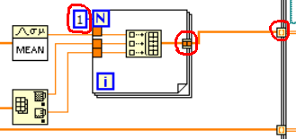

Hallo Franzie,
Zitat:im Moment ist es noch so, dass die drei Werte in der Tabelle untereinander stehen, in 60 Spalten :/ Ich habe schon rumprobiert
Was machst du da denn auch für Anstalten:
- Wozu die innere FOR-Loop?
- Warum eine FOR-Loop, die nur genau einmal iterieren soll?
- Was soll dann der "Anhängen"-Modus des Outputtunnels der inneren Loop bringen? Hmm
- Und warum hängst du die Werte in der inneren Loop aneinander an - und wunderst dich dann, dass die äußere Loop ein 2D-Array erzeugt? Warum erzeugst du nicht eben dort das von dir gewünschte 1D-Array mit aneinander angehängten Werten? Wall

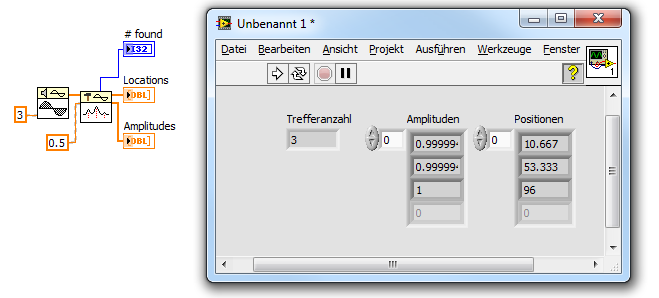

Eine Frage habe ich doch: Bei der Schwellwertanzeige gibt es einen Ausgang der sich Trefferanzahl nennt und welchen ich gerne in meinem VI verwenden würde. Leider zeigt der immer nur 0 an - liegt das daran, dass nicht alle Spalten gleich viele Treffer haben? Aber die Spalten werden dafür ja mit Nullen aufgefüllt^^

Hallo Franzie,
wie schon öfter erwähnt: erstell doch mal ein kleines Beispiel-VI, welches nur den problematischen Teil deines VIs enthält und stelle aussagekräftige Beispieldaten bereit!
Komisch, bei mir funktioniert es wie gewünscht:

Entschuldigung, ich geb mir mehr Mühe ab sofortAngel
So funktionierts! Auf meinem Frontpanel wurde jetzt ein Wert ausgegeben, mit dem ich leben kann, danke.

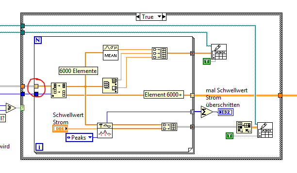

Hallo zusammen! Smile
Ich hätte nochmal eine Frage zu dem Programm und zwar: wird bei dem rot eingekreisten autoindizierten Tunnel pro Iteration eine ganze Zeile an die Schleife übergeben?
