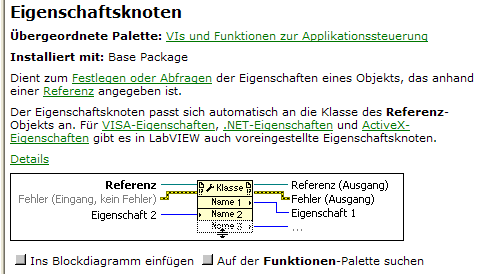

ich finde in meinen Bibliotheken nur app und net Eigenschaftsknoten.
Vielleicht bin ich ja "blid" Cool, In welcher Bibliothek ist den der Eigenschaftsknoten vi ???
Danke für deine Hilfe . Big Grin
Gruß UE
07.10.2010, 12:22 (Dieser Beitrag wurde zuletzt bearbeitet: 07.10.2010 12:26 von GerdW.)
Beiträge: 17.538
VI im Hintergrund laufen lassen
Hallo UE,
Palette Applikationssteuerung. Hätte man aber auch über die Kontexthilfe->"Ausführliche Hilfe" gleich in der ersten Zeile gefunden:
Also: PropertyNode ins Blockdiagramm, Rechtsklick, Klasse auswählen, "VI"...
Oder: Referenz auf's VI öffnen/erstellen, an eine PropertyNode anschließen - und, schwups, wird sie zur "VI"-PropertyNode... (Das steht auch in der Kontexthilfe, siehe Bild!)Smile
