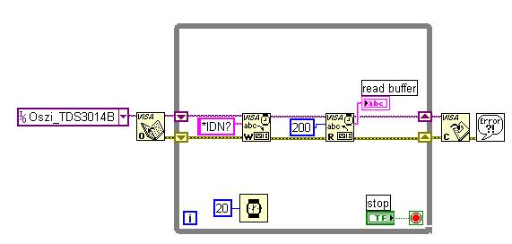

Modularer Aufbau
Initialisierung vor der Schleife => Schieberegister => lesen und schreiben in der Schleife => Close nach der Schleife.
Im Prinzip wäre dann der Aufbau wie bei VISA (vgl. Screenshot), bloß dass Du statt den VISA-VIs Deine VIs verwendest.
