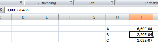

OK, deine Formel in Excel ist korrekt. Und da wird auch ganz brav die natürliche Logarithmus-Funktion verwendet.
Und jetzt kommt der Schreikrampf: Aber deine Konstanten A, B und C nicht! Die haben ein paar mehr Nachkommastellen als nur die 2 die du angegeben hast:
EDIT: Ändert man dein VI mit diesen "genaueren" Werten ab, dann bekommt LV genau dasselbe heraus wie Excel. Alles andere hätte mich auch sehr gewundert.

Du verwendest andere Zahlen. Siehe hier (Zellenwert und oben die Formelzeile):
Du nutzt viel mehr Nachkommastellen als in der LabVIEW-Version. Wenn du in Excel auch nur 0,00066 etc. nutzt, kommt das gleiche raus.
Daher die unterschiedlichen Ergebnisse.Wink
