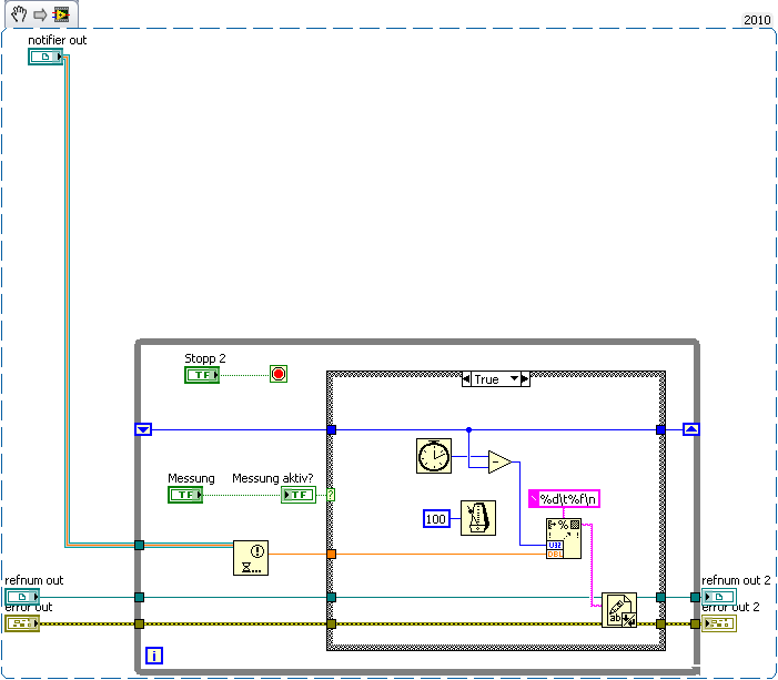

Hallo ostfalia,
auf den ersten (schnellen) Blick habe ich keine Fehler entdeckt.
Ich würde die Speicherroutine so gestaltet:
(Effektivere Stringformatierung: man kann konstante String-Elemente in den Formatstring aufnehmen...)
Ansonsten würde ich nur das UI-Handling verbessern. Einem Benutzer 2 Stopp-Buttons anzubieten, die er beide betätigen muss, ist schwierig zu erklärenSmile

Messwert der Messzeit zuordnen
Ja das mit den 2Stopp-Buttons ist doof. Ich wollte mir da noch was überlegen, war erstmal aber nur froh, dass es überhaupt funktioniertWink
Die Speicherroutine hab ich auch geändert. Jetzt habe ich nur noch eine (hoffentlich) allerletzte Frage
In dem angehängten Vi (Lv09_img2) nehme ich auch wieder die Geschwindigkeit über den gleichen Sensor auf. Jetzt soll die Messwertaufzeichnung aber nicht über einen einzelnen Schalter beginnen, sondern wenn sich das Fahrzeug mit einer Geschwindigkeit zwischen 20 und 15 km/h bewegt. (Bei dem Versuch handelt es sich um einen Ausrollversuch, bei dem ich den Geschwindigkeitsverlauf in dem Bereich brauche). Allerdings geht es irgendwie nicht, die TRUE bzw. FALSE Zustände von einer Schleife in die andere zu übergeben. Gibt es da ne einfache Möglichkeit? Oder muss ich da auch mit Meldern oder ähnlichem arbeiten?

Hallo ostfalia,
jetzt hast du aber beim Thema Dataflow gründlich daneben gehauen: eine Struktur wird erst ausgeführt, wenn alle Daten bereitstehen. D.h. wenn du Drähte zwischen den Schleifen ziehst, wartet die zweite Schleife, bis die erste beendet wurde...
Die Quick'n'Dirty-Lösung ist angehängt (Lv09_img2). Lokale Variablen werden aber schnell störend, sobald du die Funktionalität auf mehrere VIs verteilen willst...
Ja das mit dem Dataflow macht SinnWink
Jetzt sollten aber alle Programme laufen.
Vielen vielen Dank nochmal an dich...
