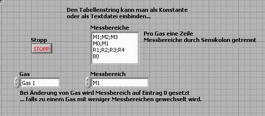

ich hab mal das obige Beispiel für mehr als zwei Einträge erweitert! Ich verwende einfach eine Case-Strucktur, um die Auswahlmöglichkeiten des zweiten Elements festzulegen.
Hoffe das hilft dir.
lG nookie
Sonstige .vi  Rings.vi (Größe: 10,5 KB / Downloads: 219)

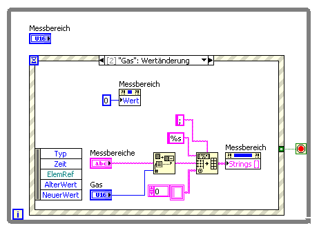

Hier mal mein Versuch, das gelesene in eine Form zu bringen.
Lv09_img2
Sonstige .vi  RingMenu.vi (Größe: 11,92 KB / Downloads: 238)
