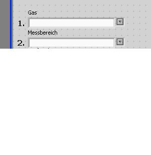

ich möchte ein Menü erstellen, bei dem gezielt weitergeleitet wird.
d.h.:
Menüpunkt 1: verschiedene Gase (CO2, CO, CH4, SF6)
Menüpunkt 2: Messbereiche:
bei Auswahl von CO2, sollen die Messbereiche von CO2 wählbar sein.
bei Auswahl von CO, sollen die Messbereiche von CO wählbar sein.
bei Auswahl von CH4, sollen die Messbereiche von CH4 wählbar sein.
bei Auswahl von SF6, sollen die Messbereiche von SF6 wählbar sein.
idealerweise soll auch nur das gewählte sichtbar sein. Wenn ich also CO2 gewählt habe, dürfen auch nur die Messbereiche von CO2
wählbar sein. Und nicht etwa von CO oder CH4.
Ich hab schon etliche Dinge ausprobiert, aber es will einfach nicht funktionieren.
Kann mir hier jemand weiterhelfen. Danke.

nein so meinte ich das leider nicht.
Ich öffne ein VI, mit dessen Hilfe sollen verschiedene Sensoren geprüft werden.
Als erstes soll der Anwender aber das Gas wählen und erst dann den dazugehörigen Messbereich wählen.
Da bei jedem Gas ein anderer Messbereich vorliegt.
Das Menü sollte beim starten des VI's angezeigt werden. also im Startbild des VI's.

du redest also von Ring/Enum-Controls. (Siehe mein Edit in Beitrag #2)
Da gibt es so wunderschöne Properties wie "Disabled" (für's ganze Control) oder "Disabled Items[]" für die einzelnen Einträge.
Du kannst also deinem User aufzwingen, wann und was auswählen darf...

' schrieb:ich möchte ein Menü erstellen, bei dem gezielt weitergeleitet wird.
d.h.:
Das geht, ist aber etwas auswändiger.
Mach ein Value-Change-Event über das erste Element (Gasauswahl). In diesem Event beschreibst du den Ring(!) "Messbereich" per String-Property mit den Messbereichen, die nur für die Gas-Auswahl zuständig sind. Dieses Verfahren kann man kaskadieren über weitere Eingabeelemente.

Ja so etwas meine ich, aber wo stelle ich das an? bzw. wie baue ich dies auf? Mit Cases hab ich es probiert, haut aber nicht hin.
Wenn ich die Rings deaktiviere, kann ich diese gar nicht mehr auswählen.

anbei mal ein Beispiel... Ansonsten Beitrag#4 genau durchlesen.

ihr Besiepiel ist nicht schlecht. Ich hab mich mal daran versucht. Allerdings kann ich da nur zwischen zwei Menüpunkten wählen. Mehrere bekomme ich nicht hin. Es tut mir leid. Aber von den Properties von denen Sie reden habe ich keine Ahnung.

Entweder Rechtsklick auf Ring1 und "Edit Items..." oder im entsprechenden Event die Array-Konstanten editieren...
"Aber von den Properties von denen Sie reden habe ich keine Ahnung."
Kontexthilfe anschalten. Dann Rechtsklick aufs Ring-Terminal und Create->Property->...

beim Ring bekomm ich mehrere hin. Das Problem das ich habe ist folgendes, sobald ich 3 Auswahlmöglichkeiten habe. Kann ich nicht zwischen den Dreien wählen, sondern immer nur zwischen Zweien. Wie verknüpfe ich das? Ich möchte ja nur "zwei" Menüs haben.
Eines für die Gase (CO2, CO, CH4, SF6,....) und eines für die Messbereiche (0-1000ppm, 0-2 Vol.-%, 0-10 Vol.-%,...)
Das Problem ist, dass jedes Gas einen anderen Messbereich hat. Aslo entweder steh ich total auf em Schlauch, oder es ist einfach zu hoch für mich!
