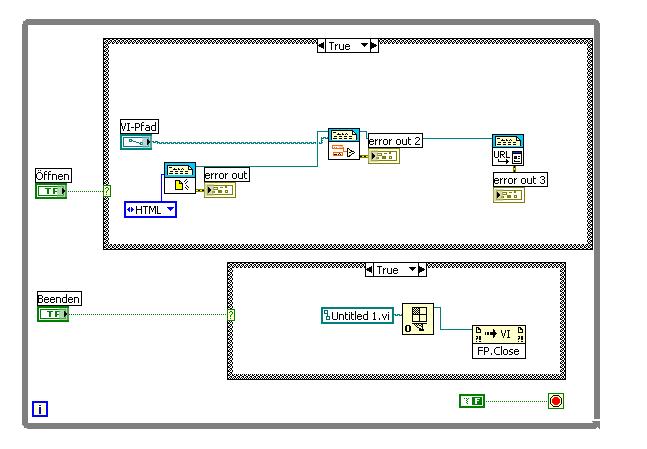

so hab gerade ein neues VI erstellt ohne invoke node also nur mit Teilen aus dem Report Generation Toolkit. In der Entwicklungsumgebung funktioniert es wieder einwandfrei, nur in der .exe wird es wieder nicht angezeigt also kann es nicht nur am invoke node liegen.
hiermal ein Bild vom Blockdiagramm

Also auf den ersten Blick sehe ich schonmal, dass das VI: "Append VI BLock Diagram to Report.vi" eingebunden ist. Das tuts nicht!

Du verwendest in deinem Programm das VI: Append VI BLock Diagram to Report.vi!!! Und das klappt nicht in der Runtime-Umgebung!

ahhhhhh,
naja dann wäre damit mein kleines Projekt gescheitert, andere programmtechnischen mittel die ein Blockdiagramm "zeichnen" gibt soweit ich weis ja nicht
