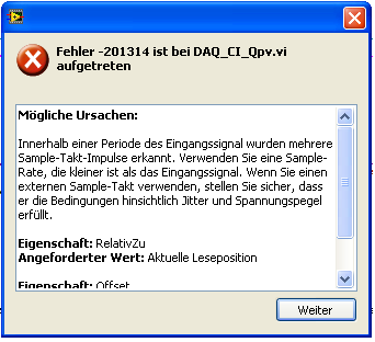

Beim Wegaufnehmer funktioniert's. Bei der Frequenzmessung (CI "Frequenzmessung mit einem Counter") hat's mit der simulierten Karte funktioniert mit der richtigen Karte bekomme ich folgende Fehlermeldung:
Ich denke ich kapier das Problem: ich versuche Messwerte zu holen, obwohl es noch keine neuen gibt. Das Problem hatte ich auch schon, als ich die Messwerte softwaregetaktet zu schnell abgeholt habe, nur habe ich dann ein "NaN" bekommen ohne großes Aufsehen. Damit kann man doch gut leben. Mit dem "externen" Takt aber flippt der aus ...
Kann der mir nicht einfach genauso den Block mit NaNs füllen, wenn nix da ist und sonst die Klappe halten?

Ok, selbes VI - jetzt mit der richtigen Karte und nix angeschlossen. Jetzt müsste ich doch am CI die Impulsfrequenz vom CO bekommen, oder? Passiert aber nix: da kommt nur'n leeres Array am CI an.
Ich will so meinen Sensor simulieren und herausbekommen was passiert, wenn ich extern getaktet eine Frequenz messe die kleiner ist als die externe Abtastfrequenz.
Edit: Ach, wie doof. Hab vergessen den CO Task als kontinuierlich zu konfigurieren - jetzt klappts.
Edit: Kacke, das mit der HW-Triggerung für die Frequenzmessung kann ich mir wohl abschminken. Sobald die Eingangssignalfrequenz langsamer wird als die Abtastfrequenz kommt aus dem DQRead nur noch leere Arrays. Ich hab insgeheim gehofft, dass der Treiber einfach die Blöcke mit NaN's auffüllt....
